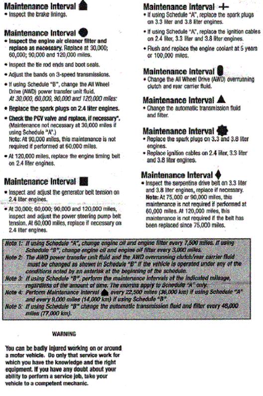

1. Доливать можно, но то что там залито (на щупе должно быть написано), и строго соблюдать уровень.
2. Всё зависит от твоей жадности и любви к авто. В моём мануале на четырёхступку указано что при режиме "А" - не требуется замена, при режиме "В" - через 48 000 миль. Кто-то меняет и через 30 000 км.
Цитата(vladimirr @ 19.10.2007, 12:55) *
Один знакомый сегодня рассказал про СТО на Брестской. Взялись там масло менять в караване, но не получилось. Что-то не так сделали. Пришлось снимать коробку и на Солтыса везти доделывать. В чем проблема, я не знаю, но осадок неприятный.
Может когда сняли поддон обнаружили много опилок или обломки фрикционов, в таком случае только на переборку во избежание бОльших затрат.

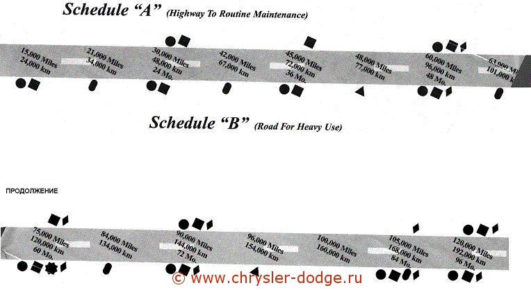

Юр, незнаю что у тебя в мануале написано?
у меня
А - 96 или 98 тмиль
В - 48 тмиль

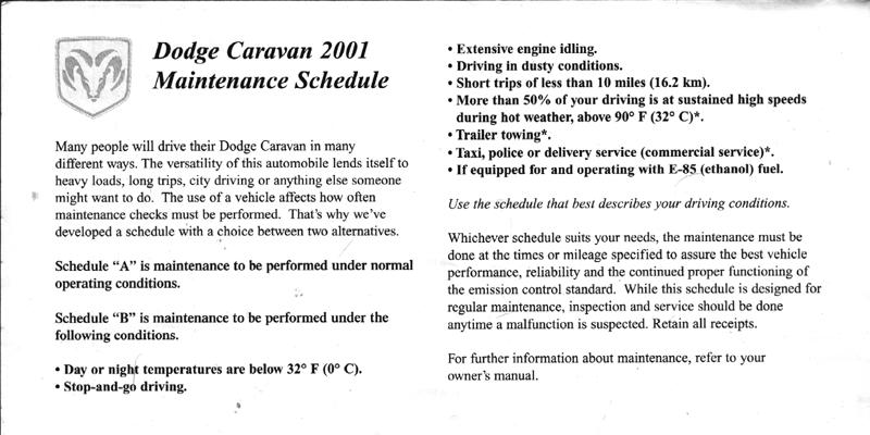

у меня
А - 96 или 98 тмиль
В - 48 тмиль
а что такое режим А и режим В?
