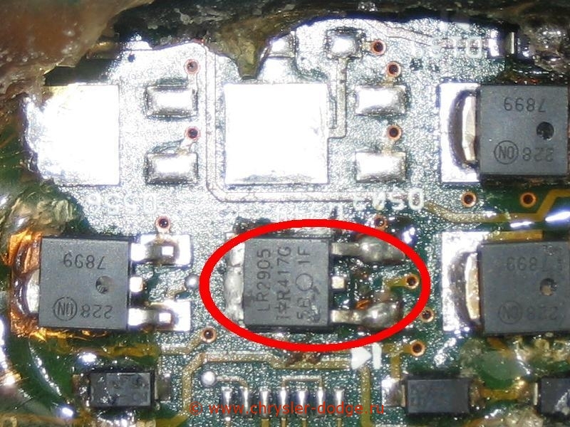

Сильно не расстраивайся. Мозг можно вылечить, если накрылись только выходные транзисторы. Там стоят полевики, я у себя один из них менял, фотки выложены в ФАке. Единственное, что не сделал (все как-то откладываю) - это не выложил маркировку того, на что менял. Попробую в обед снять мозг, сфоткать транзисторы, выложить инфу.
Стабилитроны, о которых ты писал, стоят не на форсунках, а в мозге.
ПыСы. Как вариант, можно поискать любой другой сгоревший американский мозг и выпаять оттуда необходимые детальки.

Прозвонил пучок проводов форсунок, КЗ нет, все чисто. Клеммы я соединил наоборот по сравнению с оригиналом, но все одинаково(!), не попутал. На форсунках общий "+", управляются с мозга "-" .
Все замеры параметров форсунок одинаковы при измерениях в обе стороны, так что полярность пофигу.
Мозг приобрел такой вид. Этот кусок я не отрывал, само выгорело и отошло. В месте горения стоит
прямоугольная штучка размером примерно 0,5х2см, с четырмя металлическими выводами по углам. Рядом справа такая же, но с двумя выводами. Вернее это даже не выводы, а металлические пластины.
Больше мне сказать нечего. Чешу репу, но объяснить себе ничего не могу.

Транзистор, обведенный красным - это замененный вместо сгоревшего. Рядом - несгоревшие. Рядом пустые площадки под 5 и 6 цилиндр (у меня 2,4).
Для ориентира - разъемы мозга - справа.
1. Ковырни желе аккуратненько вокруг. Вернее, не ковыряй, а тяни пальцами от платы и подрезай лезвием, где упирается.
2. Возьми мультиметр китайский дешевый (но только не обычный тестер, а то спалишь все остальное)
3. Померяй сопротивление между ногами всех транзисторов. У исправных будут мегаомы, у пробитого - омы.
Сообщение отредактировал БАК - 27.6.2007, 16:48

Так, мужики, ща сообщу, как звонить полевые транзисторы(они же токовые ключи).
Во первых, их надо выпаять аккуратненько. Лучше это делать горячим воздухом(есть такие газовые паяла с керамическими рассекателями). Только не греть на прямую, а "помахивать", что бы нагрев происходил ровномерно, и как только припой "пойдет", подхватить пинцетом транзистор(за корпус). Им же можно и компауд подогревать(не сильно, что бы не вонял) и срезать его.
Теперь сами полевики. Это устройство, управляемое напряжением. Так что звонить их одно мучение(если не знаешь как). Открываются они смещением напряжения относительно стока. Осталось установить, где у них сток(откуда стекает ток), исток(куда он затекает) и затвор(управляющий вывод). Это можно посмотреть по выводам, какая нога уходит на форсунки(сток), на какой ноге есть плюс питания(исток), оставшаяся нога это управление. Замеряем сопротивление между стоком и истоком. Толжны быть большие величины(но могут быть и маленькие, потому что неизвестно открыт он или закрыт). Теперь берем положительную ногу тестера и сажаем на затвор, а отрицательную на сток. Сопротивление нас не особо интересует, это мы подаем смещение(открываем-закрываем ключ). Теперь опять замеряем между стоком и истоком. И тут может оказаться чудо! Сопротивление канала может стать равным единицам омов(почти короткое замыкание). Теперь опять беремся за затвор но уже минусовой ногой тестера. Соответственно положительную ногу сажаем на сток(переполюсовкой напряжения меняем состояние транзистора). Опять замеряем сопротивление сток-исток и видим опять чудо - сопротивление канала возрасло в тысячи раз! Оно может даже не звониться, это сопротивление.
Все дело в ёмкости затвора, даже кратковременной подачи напряжения на управление хватает зарядить пикофорады этой ёмкости и транзистор может помнить это состояние(открытости или закрытости). И ещё, я не знаю проводимости канала полевого транзистора, так что его поведение(транзистора) может быть с точностью до наоборот. В смысле, то, что я описал для открытия его канала, может его закрывать , ну и сами понимаете, написаное для закрытия, может открывать. Это не неисправность, а просто моё незнание того, какие стоят транзисторы. Удачи!!!
Да, вот ещё что. Потом, после восстановления этого блочка и проверочной езды, можно заново восстановить компауд. Можно просто залить силиконовым прозрачным "дерьметиком", а можно смешать эпоксидную смолу с камфорным маслом и тоже залить. Масло сделает эпоксидку резиноподобной и очень похожей по цвету на родной компауд.

Любой дешевый мультиметр имеет достаточно высокое сопротивление, а любой обычный тестер со стрелочным прибором (например Ц20 shout.gif ) - низкое
P.S. Знания почерпнуты в радиотехническом институте году так в 1977, может и подзабыл чего чуток shout.gif
С обратной заливкой поаккуратнее, да и рано ещё про нее думать.
Где-то читал, что эта заливка (которая в америкосовских мозгах) ещё обладает и высокими теплоотводящими характеристиками (а иначе с чего бы это там внутри некоторые элементы на радиаторах стоят???), а также антистатическими свойствами.

Мдя... Ну если теплопроводная, то... Можно совсем не заливать. Хотя, считая мощность рассеивания на полевике... В закрытом состоянии ток совсем не течет, а в открытом-сопротивление канала (в худшем случае), 0.3 ома. Если сопротивление форсунки 15 ом, то ток будет около 1 ампера. И тогда рассеиваемая мощность будет около 1 ватта. Надо учесть, что это ИМПУЛЬСНАЯ мощность, там же скважность 1\4 или 1\6. И тогда этот ватт надо делить на 4 или 6. Этот корпус, если память не изменяет, ватта 3, + рассеяние на крепежной площадке... Похоже, этот транзистор можно в валенке держать-не перегреется. drinks.gif

Ты прав! Расковырял я вокруг, сделал фотку. Плохая очень, фотик макросъемку не тянет, но уж какая есть.
В шестигнездовом корпусе стоят четыре транзистора. Два гнезда пустых. Стоят вертикально, к выводам не подберешься, надо выпаивать. Судя по оплавленному куску сгорел правый нижний (по фотке).
Рядом с ним отслоились от платы две дорожки, ведущие на драйверы 4-ой и 6-ой (у меня его нет)
форсунок. Но целостность не нарушена, прозваниваются. Всетки был, сцуко, коротыш.

Ну что. Давай по порядку.
1. Думаю, надо найти соседа-электронщика.
2. Надо иметь простейший цифровой мультиметр, стоит недорого, может 20-30$, в хозяйстве вещь полезная. У соседа-электронщика должен быть.
3. Это полевики. У них - не эмиттер, коллектор, база, а исток, сток, затвор.
4. Истоки всех четырех транзисторов, а также соответствующие дорожки, идущие к двум свободным гнездам (или площадкам) сидят на одной дорожке (объеденены).
5. Стоки каждого транзистора идут к соответствующей форсунке.
6. На затворы каждого транзистора идет свой управляющий сигнал с какого-либо логического элемента
7. Надо иметь схему управления двигателем твоего автомобиля.
8. По схеме надо определиться, на какую форсунку с какого контакта разъема идет сигнал, записать это в блокнотик, включая и незадействованные (5-й, и 6-й цилиндр)
9. Поставить мультиметр в режим измерения сопротивления на омы.
10. В случае необходимости к щупам мультиметра надо приделать тоненькие иголки, чтоб долезть куда надо.
11. Один щуп поставить на истоки (см. п. 4). Очень помогут гнезда под 5-ю и 6-ю форсунки, к ним доступ открыт.
12. Вторым щупом тыркать по очереди на ноги разъема, соттветствующие 1, 2, 3, 4 форсункам.
13. Поменять щупы местами (полюсовку), и повторить п.12
14. Проделать п.12, п.13 на разных положениях пределов измерения сопротивления (омы, мегаомы).
15. В результате вышеуказанных манипуляций, думаю, появятся выводы - какой транзистор сгорел. Там, где мегаомы - все нормально, там, где омы - кирдык.
16. Выпаять сгоревший транзистор.
17. Попробовать прочитать, что на нем написано.
18. Лазить в Гугле, Яндексе - искать аналог, либо оригинал.
19. Мне соседи принесли то, что нарисовано выше и КП723Г - сказали - запаяй это, если сгорит, запаяй КП723Г.
20. Если запаивать аналог - учесть, что цоколевка может отличаться.
21. Все шаги описывать здесь. Коллективный мозг поможет.
