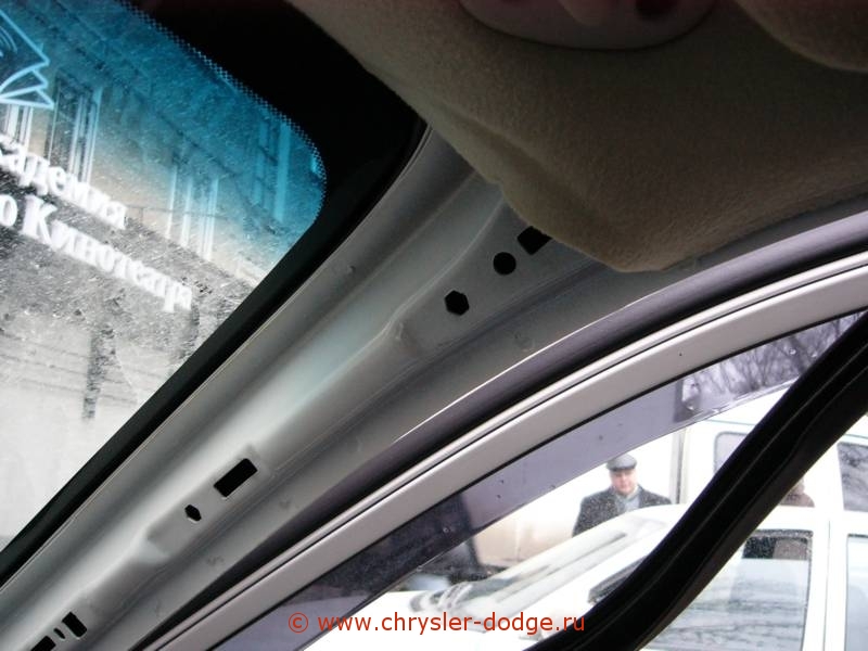

Примерно месяц назад я написал, что как-то, в очередной раз просматривая учебный фильм по правилам эксплуатации VOYAGER (Мистер и миссис Смит) я обнаружил в интерьере автомобиля ранее неизвестную мне деталь - ручка на правой передней стойке. Вопрос об этом предмете был активно поддержен на страницах форума, что позволило мне выяснить природу этой стойки и спустя некоторое время стать обладателем комплекта - "сделай сам ручку". Заказ был получен через Экзист, так как других поставщиков деталей на Chrysler в нашем городе нет (или сильно прячутся)
Вот этот комплект:
В комплект входила накладка стойки, сама ручка, накладки закрывающие винты, сами винты и гайки-заклепки:

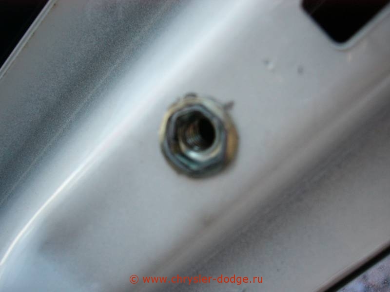

Из описания самой процедуры установки от бывалых я понял, что на сам процесс мне отведено не более 10 минут и чтобы нивкоем случае не нарушить этот график мне придется еще и курить... Как я понял, основная задача сводится к обсаживанию гаек-заклепок. Шестигранная форма существующих отверстий и совпадающая с ними по форме и размеру юбочка гаек предвещала легкость процедуры - вставил гайку, неспеша затянул болт, осуществив тем самым "обсадку" деформируемой части и собственно всё!
Т.Е. предпологалось, что гайка должен сама себя удерживать от проворачивания шестигранником...
И первое-же что сделала гайка - она провернулась... ;%!:*~(?:
Следующие два дня я провел в поездках по строительным магазинам в поисках специалного приспособления для обсаживания такого типа гаек... Теоретически, такой инструмент существует... Где-то...
Но не бывает безвыходных ситуаций и решение было найдено.
В итоге получилось не хитрое преспособление состояшее из болта, гайки и пары шайб.
Удерживая болт, мы тем самым фиксируем гайку-заклепку от проворота в отверстии стойки, а вращая внешнюю гайку производим вытягивание болта и тем самым обсаживаем гайку-заклепку. Шайбы выполняют роль подшипника не давая провернутся гайке-заклепке.
Дальнейший процесс действительно не отнимает много времени, и вот результат:

Коенчно подскажу, но только надо иметь в виду - в номере зашифрован цвет, надо быть внимательнее. Лично я сначала снял свою стойку, списал номер, ввел его в поиск вот сюда: http://www.usa-auto.ru/search2.php?prod=C&...s=prod,prnt,num и уже тут, по аналогии, определил необходимый мне номер. В моем случае WL8 это код цвета салона L5.
Необходимые для установки детали показаны вот тут: http://www.usa-auto.ru/illustration.php?im...adc26038391.png
Вот мой вариант заказа:
6504990AA Гайка - 2шт.
6505806AA Болт - 2шт.
RS24WL8AA Ручка двери внутренняя - 1шт.
RT50WL8AD Накладка правой стойки - 1шт.
SZ82WL8AA Крышка винта ручки верхняя - 1шт.
SZ83WL8AA Крышка винта ручки нижняя - 1шт.
Цитата(andriuha @ 27.1.2007, 20:54) *
ИЗВИНИТЕ за нескромный вопрос, а в Минск такую штуку good.gif пришлют , и куда надо обращацца blush.gif
По поводу заказа в Минске, думаю эти детали можно заказать через любого продавца работающего с каталогом на Крайслер. Например вот сюда:
Адрес: г. Минск, ул.Слободская д.128, Тюннинг-центр "Стиль-авто", 2-ой этаж офис 4
