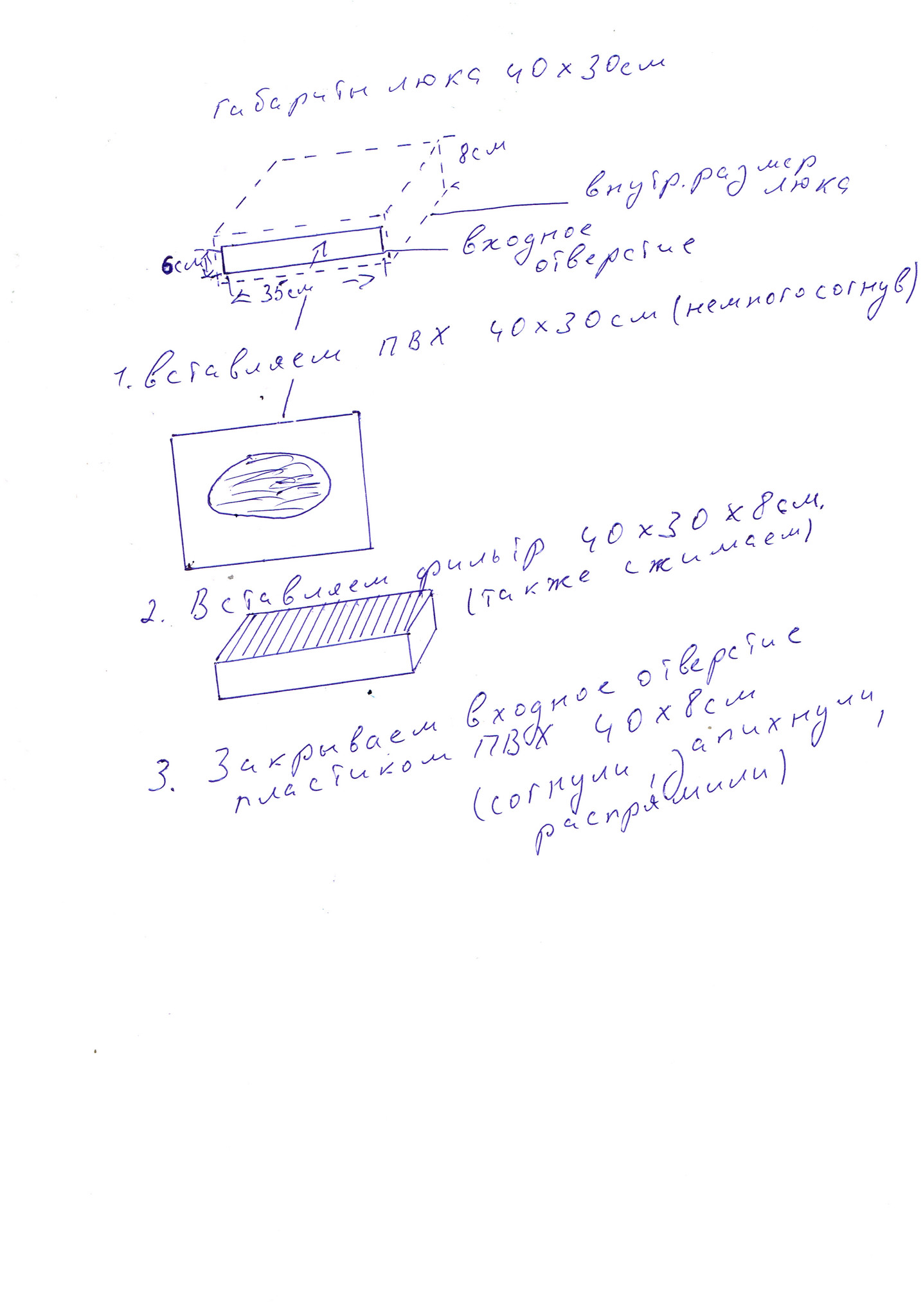

А что если так сделать - вырезать по размерам полки кусок ПВХ с дыркой посередине и вставить в гнездо(ПВХ гнётся, можно в размер поставить). Далее поискать фильтр больших размеров, чтобы он враспор встал в отверстие по ширине и высоте. Закрываем решёткой и никуда он не денется. Жду критики
Да, если через входное отверстие может попадать вода, то заглушить его другим куском ПВХ, он также легко гнётся, пропихнуть в отверстие, изнутри его фильтр подопрёт

от руки набросал, как я думаю вколхозить фильтр с минимальными затратами, извиняюсь за почерк.
Думаю использовать ПВХ 3 мм для основы и 2 мм чтобы закрыть загрузочное отверстие.
размеры взял от балды, эт только для пропорций, на выходных постараюсь точно все замерить

Две резинки я использовал не для того, чтобы фильтр из корпуса не вывалился - его и так нелегко достать, а чтобы корпус не соскочил на хорошей кочке. Хотя это вряд-ли - он туго одевается на горловину и еще одним углом зацепляется за выступ на коробе кузова. Я ж говорю - перестраховался.
Размеры:
Внутренние для фильтра: 155х250
высота фильтра: 35
толщина дна в самом толстом месте у горловины: 17
овал: примерно 227х145
пластик стенок: 5мм
пластик дна 5мм(2слоя) и 8мм
Хотя, как знать, может я и по другому переделаю когда-нибудь.))

QUOTE
Размеры:
О! Балшой спасиб!!!
А высота бортиков самого заборника воздуха какая?
