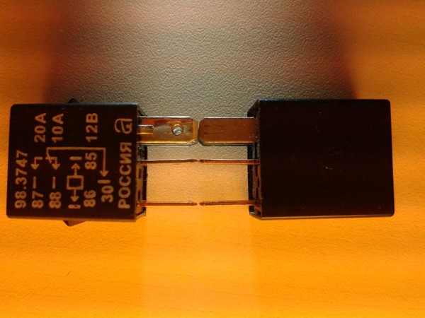

Добрый день!
После аварии покрошился у меня блок редохранителей под капотом, а вместе с ним и несколько релюшек.
Код - 04671167AB
Озадачился поиском - в Экзисте вообще нет в наличии, по разным инет-магазинам цена 400-500 рублей за штуку (дороговато блин...), да и ждать доставки порядка месяца.
Случайно в магазине автозапчастей попалось на глаза реле от Калины/Гранты - узкое, 5 контактное, цена - 90 руб. Показалось до боли на что-то похожим, купил.
Приехал в гараж, воткнул в разъем в блоке - встало как родное.

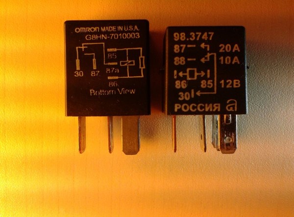

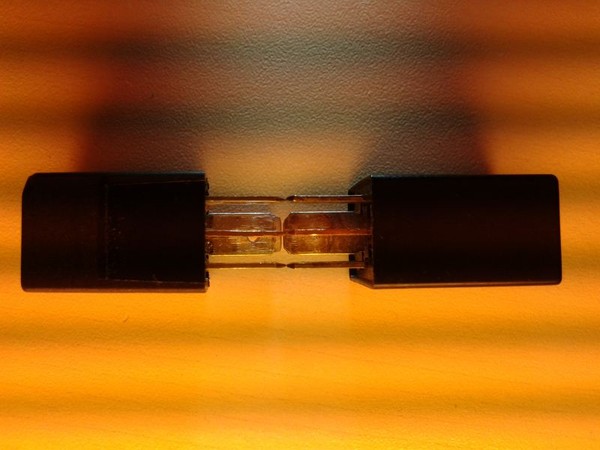

Дома сравнил с оригиналом - судите сами..
В деле еще не пробовал (восстанавливать машинку надо), но мне кажется, ничто не должно препятствовать нормальной работе такой замены.
Может кому еще пригодится ;)

Мне одному кажется что контактные группы двух реле не соответствуют ориентации ножек?
Нормально открытый контакт поменян местами с нормально закрытым и наоборот.

По нумерации контактов совпадает. В импортном - нормально замкнутый контакт "87А", в Российском "88", контакт "87" у обеих нормально разомкнутый. У "Омрона" написано, что это вид со стороны контактов. А вот как у Российского они реально расположены, х.з, по картинке не понятно.... Там снизу, со стороны контактов, их номера не подписаны случаем?
Совпадает однозначно - прозвонил.
Просто на Омроне контакты нарисованы точно так же, как они находятся на корпусе (видимо, из-за того, что ножки снизу не подписаны), а на российском - абыкак :) - но зато контакты на корпусе подписаны.

Полным аналогом крайслеровского является реле 98.3747-11, оно отличается от 98.3747 наличием помехозащитного резистора. Кто хочет больше узнать про автомобильные реле, изучите сайт Vovik'а.
Теперь поподробнее про наше родное реле:
1) крайслер мог комплектовать автомашины реле таких номеров: 04671167AB (OMRON) и 04727370AA (Hella Electronic Corporation USA). Отличие только по производителю. Подробнее здесь.
2) запчасть 04671167AB имеет родную маркировку G8HN-7010003, которая по каталогу OMRON'а не пробивается, соответственно даташит на него отсутствует. Видимо, это устаревшая или узкоспециальная маркировка. Если порыскать по интернету, но можно найти омроновский аналог с правильной маркировкой: G8HN-1C2T-R. На него как раз даташит имеется (в приложении).
3) описание нашего реле: Description:RELAY AUTOMOTIVE SPDT 10A 12V; Relay Type:Automotive; Coil Type:Non Latching; Coil Current:-; Coil Voltage:12VDC; Contact Form:SPDT (1 Form C); Contact Rating (Current):10A; Switching Voltage:16VDC - Max; Turn On Voltage (Max):8.5 VDC; Turn Off Voltage (Min):1 VDC; Features:-; Mounting Type:Socketable; Termination Style:Plug In; Packaging:Bulk
