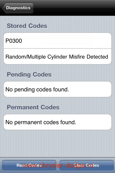

Как я уже писАл ранее, приобрёл себе вот такую приблуду за $59.99 с доставкой.
http://www.ebay.com/itm/Elm327-WIFI-OBD-2-...=item256e6744d0
Занятная штукенция, надо сказать. Инсталируется - проще некуда. Софт есть.
Быстренько пробежимся по софту...
1. DashCommand v2.9.1 (это поделка известнейшего Palmer Performance Engineering)
Наверное самая удачная, хотя немного не юзабилити...
DashBoard плохонький, или я не разобрался как он настраивается
Основные параметры показывает нормально вполне
Может логгировать ускорения, крены и торможения (зачем это нужно, не очень ясно)
Читать, расшифровывать и стирать ошибки
Можно настроить логгирование любого параметра
И большой список PID'ов которые можно выбрать для логгирования
Экономичность
Трип-калькулятор
И калькулятор горючего
Там есть ещё и другие функции, показал самые основные.
2. Вторая FUZZYCar v2.0.1
Очень простенькая, всё самое необходимое
3. И третья, достаточно продвинутая Rev2
Сразу удивила тем, что вытащила VIN из ECU что далеко не всякая умеет делать
DashBoard настраивается очень гибко
Чтение и удаление кодов на высоте
И показывает что может мониторить, а что нет
Вот, кратенько, и всё, что я успел посмотреть за 30 минут, которые крутил в руках этот гаджет.
Анамнез: мне кажется достаточно удобная штучка для владельцев iPad/iPhone
Никаких проводов, ноутбуков и всё очень просто.
