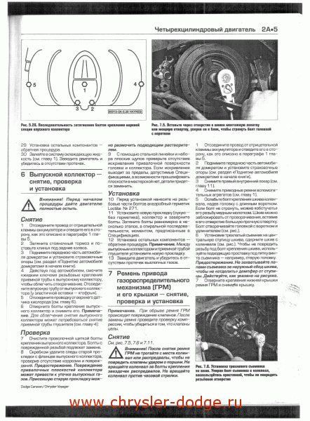

Вот поршень
Вопишут что гнёт!
Книга от куда взял!
