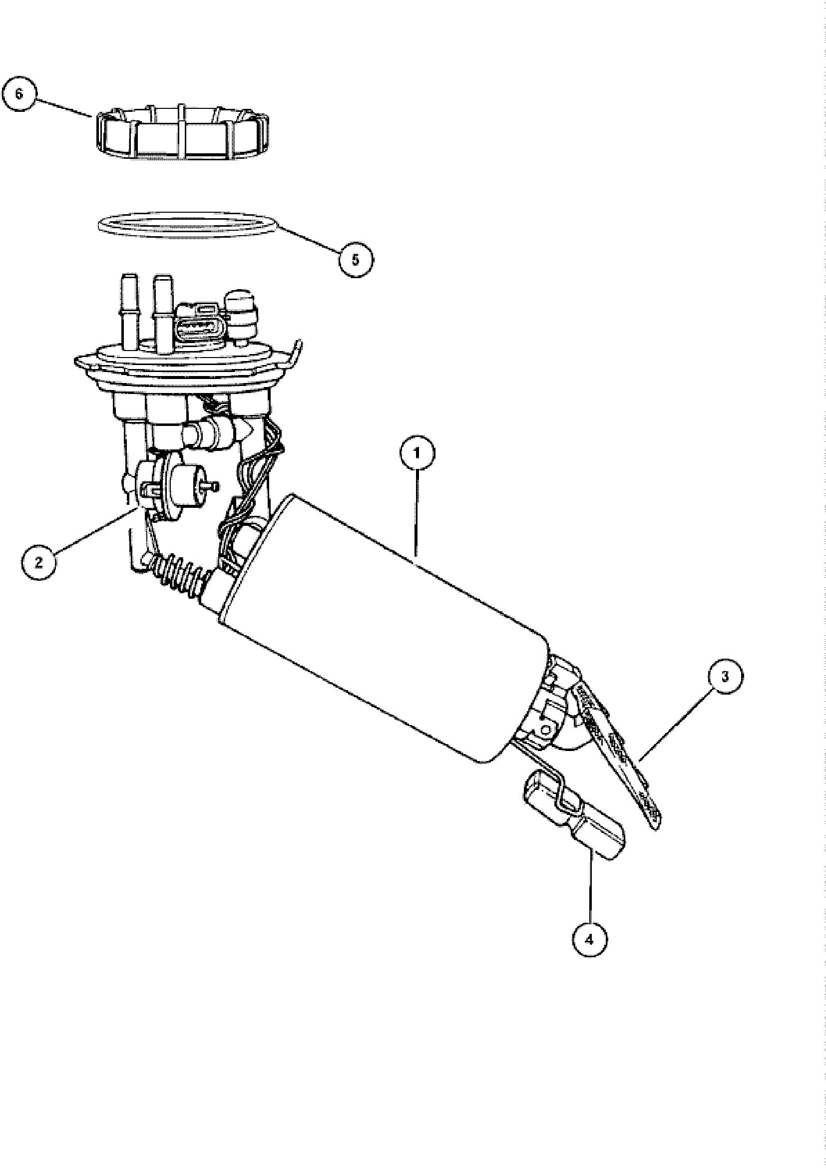

ребяты, может кто пробить по вину: есть у меня отдельно (сменный) этот фильтр или нет? search.gif
4879 164AA Фильтр регулятор.
4897 866AA Сеточка
4897 866AA Сеточка
а сменный ли он, и чет я не понял, как это вне бака.
Цитата
AsMan @ 17.12.2007
до 2003 фильтр тонкой очистки совмещен и регулятором и стоит на бензонасосе вне бака. Поставляется отдельно. Сеточка тоже.
после 2003 регулятор в нутре бензонасоса ( тут как то фотки выкладывали) и сеточка отдельно не поставляется.
Типа дезигнед фор лифе оф вецикле, сцуки.
на картинке он вроде как раз внутри бака вместе с насосом.
