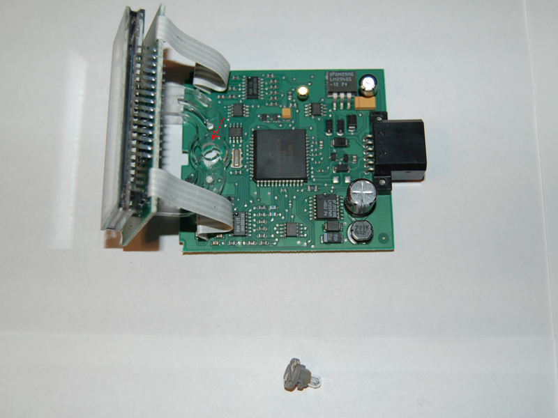

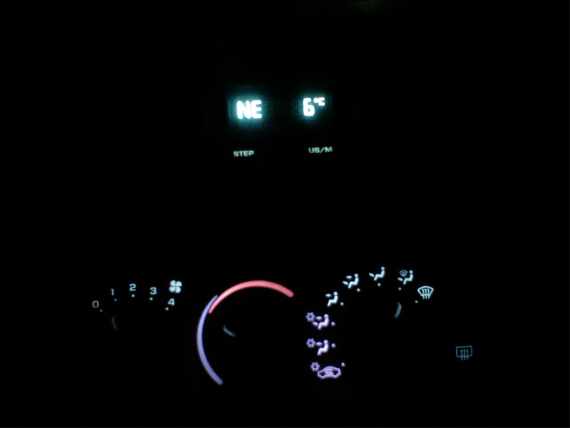

Прикупил и установил сей девайс, подключил к штатной проводке. Все нормально заработало, но посмотрев ЗДЕСЬ с удивлением обнаружил, что у меня не подсвечиваюся клавишы управления бортового компа. Интенсивность подсветки самих показаний подрулевым рычажком меняется,проводка как говорилось выше не колхозная. В связи с этим вопрос к тем у кого данная опция есть, у всех ли работает подсветка? И вообще есть ли она (мож ранняя у меня версия), разбирать не пытался, побаялся что-нить сломать. Помогите кто-чего знает (в том числе как поменять лампочки)... Заранее благодарю.

В выходные была успешно решена данная проблема и произведена следущая небольшая "операция":
Для этого:
1. Разбираем бортовой компьютер, это очень просто: снимаем лицевую панельку (на себя и вверх), затем вскрываем саму коробку, отверткой подгиная пластиковые ушки.
Получаем доступ к микросхеме:
2. Вынимаем эл.схему. А вот обнаружилась и виновница трагедии-вытаскиваем перегоревшую лампочку, с обратной стороны провернув пластиковый цоколь.
Теперь подбираем лампочку подходящих размеров (приблизительно H39). Объездив все специализированные магазины и не найдя оной для нашего пластикового цоколя, я поступил проще- припоял напрямую к контактам с обратной стороны первую попавшуюся под руки лампочку,по возможности разместив ее таким образом, чтобы свет от нее поступал точно на световоды.
Все.Собираем в обратной последовательности, проверяем на машине (подсветка кнопок работает соответственно при включеных габаритах и включенном зажигании). Наслаждаемся результатом.
