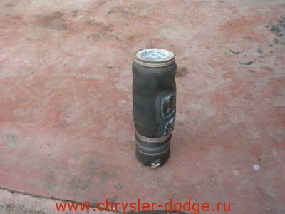

Разрешите присоединиться к дискусии.Если мы ведём речь о пневмоподушках,то я думаю будет нелишним мо
    й наглядный пример.
      й наглядный пример.
