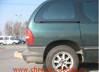

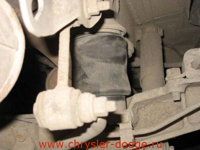

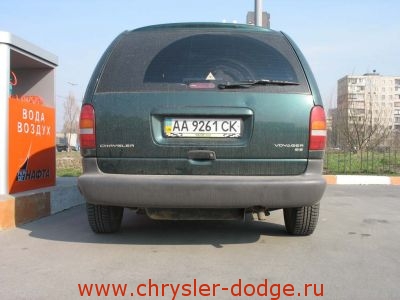

В предыдущем посте представлена пневмоподушка на мой Вояджер.
Ставиться она в этом месте

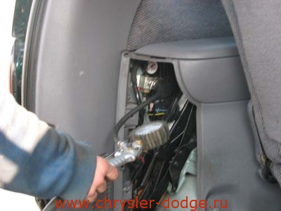

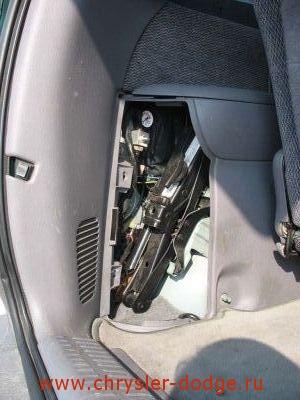

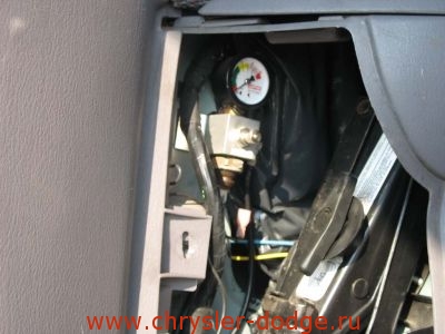

Вот ещё К самой подушке подведены шланги от компрессора,который установлен в нише для домкрата.
Накачиваються обыкновенным насосом
Вот ещё один вид

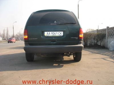

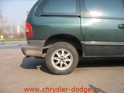

Как это устанавливаеться на машину я незная,машина пришла из Голландии уже оборудованная этим устройством.По поводу изменения высоты автомобиля-вот для наглядности вид сбоку до подкачки и после
Теперь другой вид до и после
Единственная моя проблема сами подушки,одна порвалась и пришлось клеить(на фото в первом посте видны латки). Ищу новые,пока безрезультатно-предлагают из Голландии весь комплект(подушки +компрессор + все шланги + крепёж) цена 500 евро,но мне надо только подушки.P.S.Извините за качество поста,ещё ненаучился качественно размещать фото,может гуру подправят.
