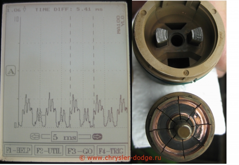

Вот кстати "живой" пример. Машинка прибыла на эвакуаторе- не заводится, проверка показала мертвый бензонасос. Машинка, кстати относительно свежий 2003 или 2004 Lincoln Navigator 5.4L .
После нескольких хороших ударов "шваброй" по бензобаку она даже завелась, но не надолго:-))
А вот как выглядел график насоса и что осталось от коллектора моторчика бензанасоса:
Если бы , сняли бы график работы бензонасоса заранее, пока машина исправна работала, то не пришлось бы связываться с эвакуатором и потом ещё около 2-ух недель ожидать насос на заказ из штатов. Можно было бы заранее заказать деталь и поменять.
Do It Right The First Time!
