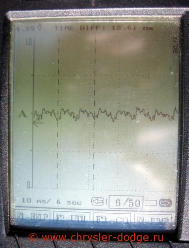

Звук конечно лучше слушать!
Что касается насоса, можно снять осциллограму его работы. По ней сразу многое видно и можно предотвратить стояние на дороге и ожидания эвакуатора.
Вот пример плохого насоса, отказать может в любой момент: ссылка на картинку
А вот пример хорошего насоса с "чистым графиком": ссылка на картинку
Если появится желание снять такой график- обращайтесь в личку.
