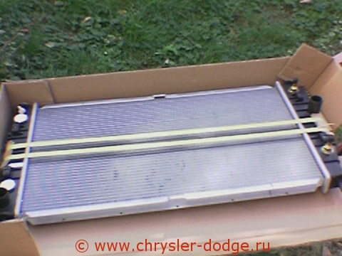

Потёк радиатор по стыку пластиковых танков и самого радиатора. Течёт хорошим таким ручьём.
Хочу поменять, но на 2,7 только под заказ и цена в районе 13-15 тыс.
Вот нашёл на 3,5, причём значительно дешевле. Чем он отличается от 2,7 не понятно. По картинкам вроде одинаковые.
Может подскажет кто, чтобы завтра зря не ехать в Академию со старым радиатором?

- - Виталий С   Спасибо всем! Вроде договорился в Клондайке, ...   19.7.2007, 20:03

- - Виталий С   Ну вот! Только что пришёл домой после замены р...   20.7.2007, 18:53
