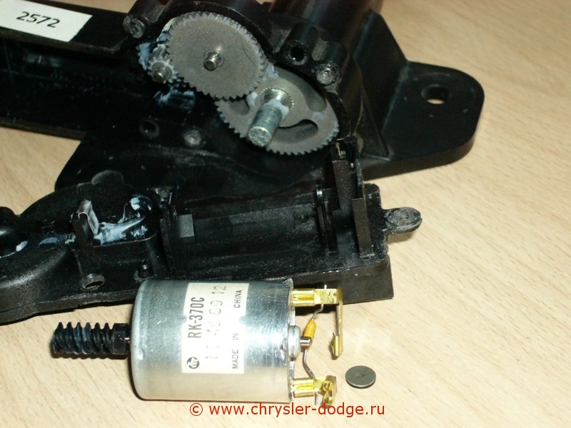

Ребята! Я даю информацию, а как ей воспользоватся каждый решает сам. Вот "внутренности" привода форточки от кузова 2000 года:
Вот этот маленький диск - безкорпусной варистор. Его можно заменить (не обязательно на безкорпусной, можно и припаять) на аналогичный, купленный в ЧипеДипе, но с большим током отсечки. Просто меряем потребление во время движения и во время остановки и где-то посередине выбираем рабочий ток. Кстати двигатель тоже можно разобрать и коллктор почистить. Вполне возможно причина в этом.
