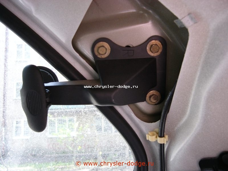

Одно из самых принципиальных отличий старого привода от нового - элемент крепления к стеклу. Если со старым казалось всё просто:
то способ крепления нового оставлял много вопросов:

Старый крепеж на месте выглядит вот так

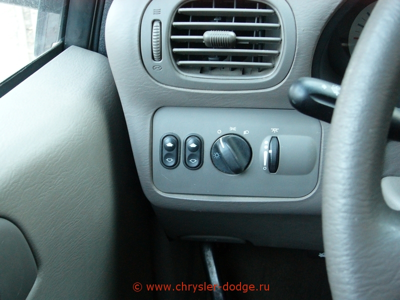

Очумело просто! Хотелось бы взглянуть на кнопки управления.
Кстати по кнопкам - раньше был вот такой вариант:
