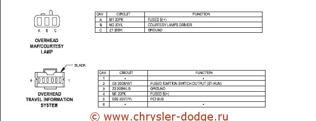

1. К счастливым обладателям reading lamp на LH.
Горят всегда обе. Не важно по какой кликнуть. Выключаются аналогично.
Если включить плафон то обе гаснут. Что самое не понятное, горят в пол накала. Или так положено?

1. Нет. Включаются по одной и горят вполне нормально. То, что произошло у тебя, ты включил обе лампы последовательно к выключателю. Оттого и обе одновременно и вполнакала.
Интересно как это я так умудрился:-(
A, B -- взял с плафона.
С -- с компа.
Во внутрь не лазил. Значится получается она (подсветка) поломатая?
Фишка еще в том что я немогу представить схему из двух лампочек и двух! (независимых) выключателей которая бы так работала.
Да ты бы не гадал, а снял да прозвонил.
Электрические цепи лампочек подсветки и самой консоли - независимы. Так что в цепи лампочек ты сможешь разобраться запросто.
Кстати, не забудь, что у этих выключателей 2 положения и оба "рабочие". А проверял ты при открытой двери небось.... lol.gif
Серег, в цепях то я разберусь. Только вот отчет еще недописал. Как все увидите ржать долго будете. Конструкция неразборная получилась. Хотя потолок я могу уже на время снимать pleasantry.gif
ЗЫ Мот не правильно выразился. Речь идет именно о лампочках для чтения, и дверь тут не причем.
У этих выключателей плафонных нет положения "ВЫКЛ" в нашем понимании, как это ни смешно.
Только в одном положении выключателя плюс попадает на лампочки с АКБ, а во втором положении выключателя с бодика. А именно c его цепи "dimmer'a".

Цитата(Serg @ 10.7.2007, 9:07) *
Может ты просто перепутал подключение цепей питания?
Похоже на то. Больше накосячить вроде негде было. Ты скажи. Когда плафон включаешь лампочки на консоли гаснут или нет?
