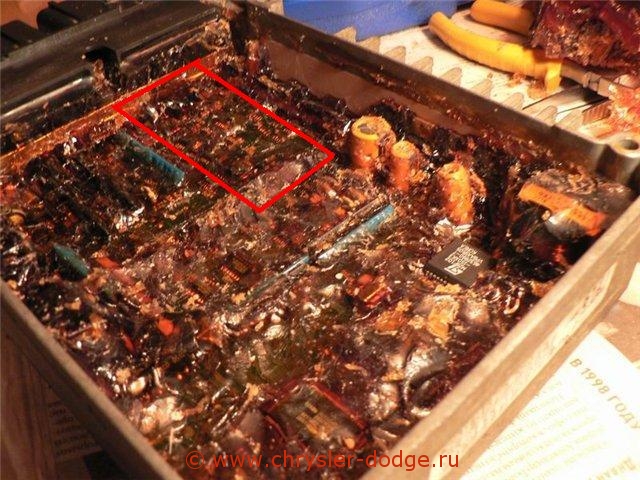

Решил вчера вечером бороть свою болячку.
Предистория такова: Слуайно коротнул третью форсунку, где-то выше писал.
Вчера решил ковырнуть мозг. Предварительно иголочкой, втыкаемой через "мармелад" в различные радиотехнические элементы, и тестером (мультиметром) обнаружил искомый элемент.
Затем ковырнул компаунд в месте, отмеченном красной рамочкой.
Кстати, ковырять надо не шпателем. Я надрезал острым ножем верхний слой желе по периметру отковыриваемого места, затем подрезал глубже, затем весь этот кусок сильно захватил пальцами и сильно натянул вверх, затем стал аккуратно подрезать то, что упиралось. Короче - типа удаления аппендикса. (Предлагаю создать ветку - ХИРУРГИЯ PCM shout.gif ). От радиоэлементов и платы все отделилось очень качественно само.
Далее.

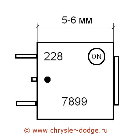

Искомый элемент имеет квадратную форму около 6х6 мм и выглядит следующим образом (только черный):
Далее путем измерения сопротивления между ногами подозреваемого элемента и аналогичными действиями на ногах соседних элементов с такой же маркировкой убеждаюсь, что он действительно пробит.
Теперь вопрос - где найти искомый радиоэлемент.
Подозреваю, что это полевой транзистор.
Гугл молчит, Яндекс тоже.

поиск - бират таланты:
http://www.chip-dip.ru/search.aspx?searchtext=7899
спроси у них.
