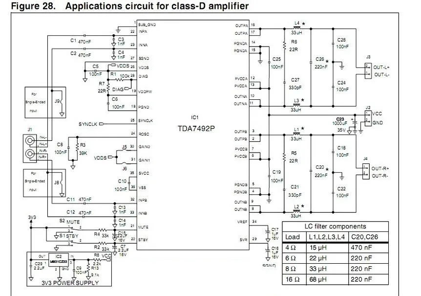

Усилок собран по этой схеме
Дык понятно что оно однополярное. Че улучшить то хотел?
