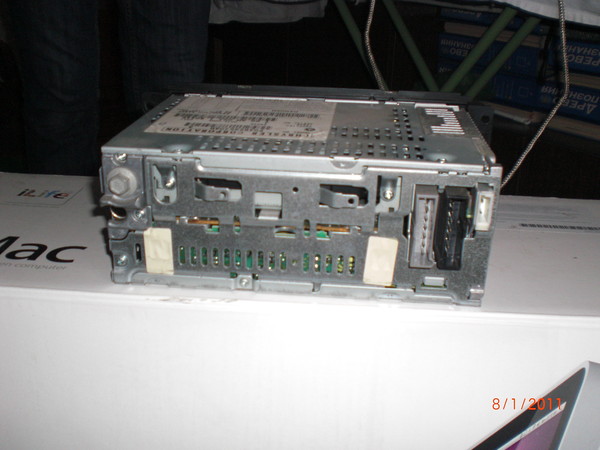

Да разъемы те же самые,жаль что накануне небыло в этом полной уверенности,сегодня снял свою и помотрел
