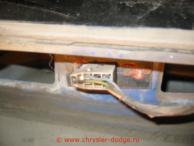

Незнаю, насколько типичная неисправность, но думаю не помешает. :roll:
Додж неон '95.

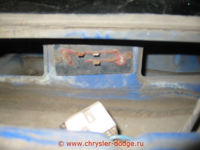

Не работали никакие положения регулятора обдува печки, кроме выкл. и макс. мощность. Осмотр блока резисторов (находится под декоративной накладкой из которой торчат дворники) выявил ПОЛНОЕ СГНИВАНИЕ наружней части контактов. При этом сами резисторы (пружины из провода с высоким сопротивлением) целы (т.к. не поддаются корозии), также не очень пострадали внутренние части контактов,выполняющие и роль элементов крепления резисторов.
Суть восстановления заключается в соединении с помощью толстых (0,8 - 1,0 мм2 в сечении) одножильных медных проводов с соответствующими контактами на разьеме при помощи скрутки или обжима*.
В моем случае, правда, пришлось удалить и часть разьема, т.к. коррозия дошла и до проводов.

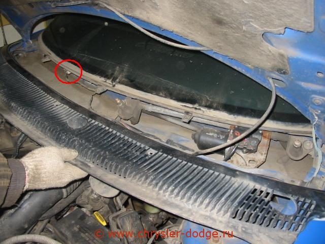

Это не сложно: 2 гайки, которыми крепятся щетки стеклоочистителя, 5 шурупов, которыми крепится черная пластиковая накладка, 2 шурупа, которыми крепится блок резисторов.
Все должно стать ясно.

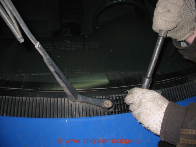

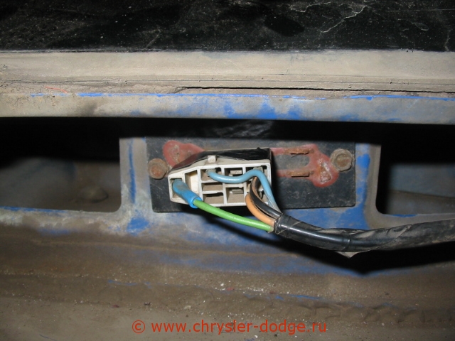

Итак, вчера, был разобран блок резисторов.
Спасибо Константину (aka IKS-Neon), который добродушно взялся за это дело:-D
Описание этапов работы см. выше.
Далее фотки:
снимаем дворники и пластиковую накладку

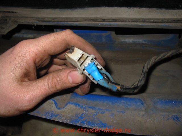

отсоединили:
заизолировали некоторые части

Эта ... :-o
На фото ясно видно что осталось в живых только 3 контакта из 4-х.
К чему был подключен так любовно сфотканый провод с синим кембриком?
пока ни к чему не подключен. :roll:
заказала новую деталь, ждёмсь...

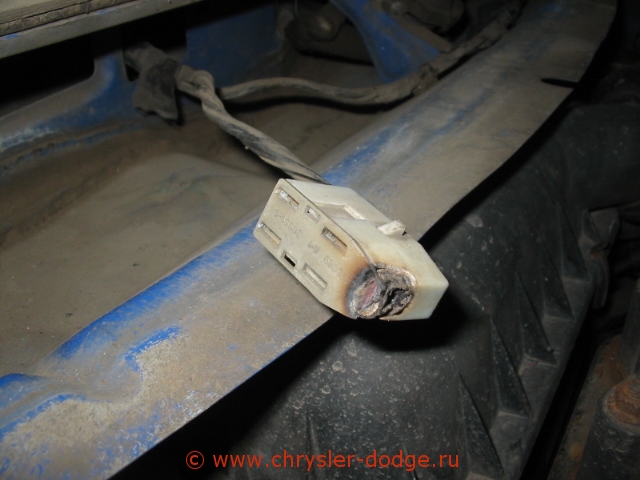

вояджер 2002 год
воторой раз за месяц... первый не было времени, купил новый блок в норде за 600 рублей crazy.gif
теперь опять нарылся, вскрыл старый блок, обжал вокруг контактов скрепку и прихватил края тугоплавким припоем...но думаю что тугоплавкий это лишнее... так как Т на резисторе написана 121град
новый блок, свежеперегоревший извлёк и вскрыл, изогнул по контуру алюминивую проволоку 1мм толщиной, и припоял края к контактам терморезюка...
думаю что ничего не произойдёт критичного...

Вощем, ребяты, на эти праздники я заболел тем же,
перестал дуть на всех скоростях, кроме самой большой, принял решение ставить от Шнивы блок резисторов, заехал в маг shok.gif 450р. плюс надо колхозить, плюнул и поехал в клондайк, покупать за 700р. оригинал.
Купил, замененил прямо около магазина - всё ок.
Заметил такую штуку:

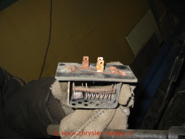

там в блоке три резистора и один предохранитель, да, да, именно предохранитель, а не терморезистор и не резистор вовсе (см. схему).
вот на этом фоте его хорошо видно ( (С) фото взято из этой ветки):
http://forum.chrysler-dodge.ru/index.php?a...post&id=955
Вощем не стал я выбрасывать этот блок, тем более что в нём всё кроме предохранителя в порядке и состояние как новый, решил я, на досуге впендюрить туда "Жучка" или подобрать такой (высокотемпературный) предохранитель - кароче, барахла в гараже прибавилось. smile.gif
