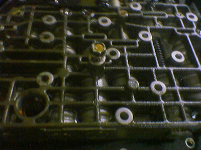

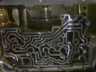

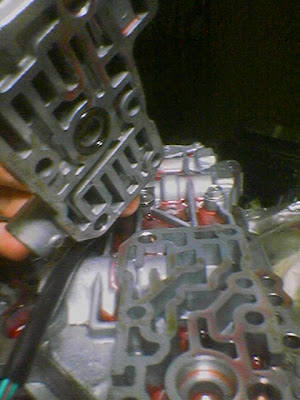

И, кстати, что такое 31 коробка? На старых Вояджерах ставили A413/670, на более свежие - А404...
Впрочем, неважно.. ЛЮБАЯ АКПП имеет так называемый гидроблок, он же - гидравлический блок управления АКПП, в народе именуемый "мозги". Выглядит изнутри ТАК:
Вот они какие "мозги" - лабиринт который средствами гидравлики решает непростые логические задачи.
Внутренние комплектующие гидравлического блока - плунжера, пружины...
Плита клапанов должна быть идеально ровной. Если ее "повело" от перегрева в АКПП случается множество самых разных глюков. Лечится в основном заменой... Но возможны варианты... Зависит от квалификации мастера. Конечно, проще заменить. Но дороже...
Вид на гидроблок снаружи.
Все фотки найдены Яндексом. И к моей машине отношения не имеют. Судя по внешнему виду это ТОЧНО НЕ А604 и НЕ А404 АКПП.. Ибо их я видел в разобраном виде.
Ну и опять же не забываем про первоисточник - МОЗГИ ПОЧИСТИЛИ ЗАОДНО...Просто потому, что их сняли для того, что бы добраться до ПРИЧИНЫ неисправности.
