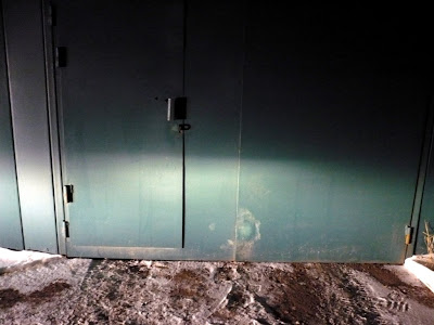

В продолжение недавней темы.
Достаточно было проехаться по трассе с новым светом, что бы понять - что то тут не так.
По возвращению домой провел эксперимент.
Вынул одну супер лампу из фары и приложил рядом со штатной лампой.
И встало все на свои места.
Для примера воткнул в одну фару старую лампу. Во второй оставил супер-пупер лампу.
Вот результат. (Примечание - машина стоит под углом к стене. Ближний угол - левый - новая лампа, дальний угол - правый - штатная лампа. Несмотря на то, что штатная лампа более желтого цвета - освещенность от нее гораздо выше)
Очень четко видна верхняя граница светового пучка
Вообщем пока вернул обратно штатные лампы. Буду думать.
Поставить ксенон в головную оптику или ограничиться ПТФ-ками?... Или ПТФ-ки с ксеноном?.

Обратите внимание, что на штатной (правильной) лампе хорошо видна горизонтальная линия границы светового пучка. А на "супер-пупер лампе" этой линии уже нет.
ВЫВОД: Ксенон не слепит встречные машины. Слепят некачественные лампы и неотрегулированные фары.
Я бы попросил не делать такие скоропалительные выводы...
ИБО о ксеноне тут речи не шло.
Почему на "супер-пупер" лампе нет этой границы - потому что нить накаливания (собственно ИСТОЧНИК света) находится на 5-7 мм ближе к патрону лампы. И, естественно, ближе к отражателю, который спроектирован с учетом нахождения ИСТОЧНИКА в СТРОГО ОПРЕДЕЛЕННОМ месте. Отсюда и проблемы с правильным формированием светового пучка. И отсутствие четкой верхней границы. И Никакая светоотдача фары. И хреновая освещаемость.
Если источник света (даже на ксеноне) будет находиться не на своем месте (не на том, которое рассчитывалось при проектировании фары) - то и ксенон будет невозможно отрегулировать и, что само собой разумеется, он тоже будет слепить. Все взаимосвязано.

Я это же и хотел сказать. Ослепление или от применения ламп с неправильным фокусным растоянием (как галоген, так и ксенон), или от неотрегулированных фар.
Просто многие на форуме утверждали, что в американской оптике не получается верхней границы света и световой пучок имеет форму круглого пятна. Выложенные Вами фото опровергают эти высказывания и указывают истинную причину неправильного распределения светового потока.
А ксенон я упомянул потому, что там получается аналогичная причина. Приобретаются некандиционные дешевые лампы и в результате ослепление встречных машин.
Поэтому хороший ксенон - оптимальное решение для решения проблемы со светом в наших машинах + обязательная регулировка фар.
