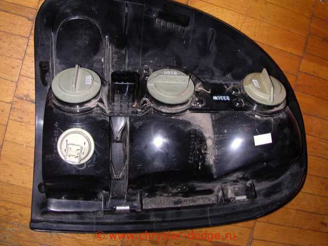

Перво-наперво сымаем задний фонарь, дабы воочию увидеть: "И шо там с той стороны!" lol.gif lol.gif
В сумраке всё в полном ажуре. :smt026
Убедившись, что место есть для доп ОБОРУДОВАНИЯ, ищем подходящее.

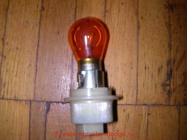

В конце концов остановился на патронах от ГАЗ и лампах 12VX21W с цоколем.
Стрелочкой указана часть патрона, которая совершенно НЕ НУЖНА Коробочка тоже как подставка. :-) :-) :-)

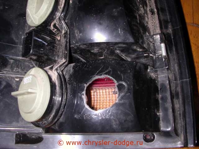

Ну и сам процеССССС занял около 4 часов, без пыва (ещё домой ехать) :-o :-o и перекуров (курение запрещено в гараже) diablo.gif diablo.gif diablo.gif :( :( :(
Высверливаем дырку под металичесий цоколь патрона: сверлом, далее острым ножичком подгоняем под размер. Обязательно используем свои лёгкие для продувки фонаря от отходов производства. :smt099 Незабывая что цоколь, как у патрона так и лампы с двумя выступающими частями. shok.gif shok.gif Получаем:
Возникает вопрос: а как же лампу вставлять коли дырочка под патрон? :idea: :idea: :idea: Скажу не таясь, сначала лампу просовывем через родное ОТВЕРСТИЕ :oops: (ржунемогу), затем пытаемся её (лампу) цоколем вывести наружу и придерживая вставляем патрон. И только после этого устанавливаем всю конструкцию в новое ПОДГАТОВЛЕННОЕ ОТВЕРСТИЕ shok.gif (падая со стула), незабыв при этом малость смазать по кругу герметиком. lol.gif lol.gif lol.gif (......всё полный абзац) lol.gif :-( lol.gif :-(
Дальше используя свои глубокие познания в электрике и элекстричестве в целом :oops: :oops: , ищем нужные проводки, режим, подгоняем, изолируем, соединяем, ставим на место и т.д.
В данном случае, на доп лампы вывел "задний ход", а родной
патрон - под поворотники.
И результат не заставил себя ждать.
Свет заднего хода:
Поворотники:

Так они "с переду" и идут двухнитевые 5 ватт (на габариты) и 21 ватт (на поворотники)! :-))) У тебя же, небось, там такие и стояли "3157NA"?
А вперед поставь 3157 (без букв). Они точно такие же, только с прозрачной колбой. Стоили в Автоклондайке по 40 рублей.....
Я именно так себе и ставил.

Ну. dirol.gif Снял фару, включил зажигание, кочергу АКПП в положение "задний ход" и тестером вычислил необходимый провод на контактной колодке. Зажигание выкл. Провод резанул пополам подключил на новый патрон и (-) взял с колодки (чёрный провод). Получили "задний ход". Поровод поворотника соеденил с оставшимся куском провода на колодке от зад/ход. В качестве тестера использовал отвертку с встроеенной внутрь лампой-предохранитель и проводком с крабом. По 30р в а/з/ч.
Вроде так!!! shok.gif shok.gif :D :D :D

Тоже сегодня немного наколхозил. Основная идея - Макса: просверлил точно в том же месте отверстие под дополнительную лампу. Дальше - отличия: патрон купил от указателя поворота ВАЗ-08, поэтому лампочку можно вставлять сразу в патрон, а потом его вворачивать, а не изображать из себя проктолога, вставляя ее сначала через задний проход, а потом в патрон. lol.gif
Второе отличие заключается в том, что я купил оранжевую лампочку 21W, поэтому поворотник я завел на нее, не трогая штатный задний ход.
Никакого герметика не потребовалось, поскольку отверстие под патрон я сделал внатяг и надфилем сделал пропилы под два ушка. Вставляем патрон с лампой и поворачиваем его на 90 градусов - держится крепко.

Фотки один в один Макса :-D
Отверстие в диаметре примерно 22 мм.
Вот этого я и побоялся. Газовский тоже можно закрепить с проворотом. Но не стал это делать по причине близкого расположения лампы к стеклу.
Запас между лампой и стеклом остался вполне достаточный.

Цитата(Караван269)
Вот фотку бы патрона.
Попробую завтра заскочить ещё раз глянуть. На 2105 не влазет. На 2108 тока черные длинные повторители, под безцокольную лампу встречал. Но они по диаметру не более 1 см.
В том то и дело, что патрон под стандартную лампу!

Цитата(Караван269)
..... А беленькое под патроном - это чё?
Разъемы для подключения лепездричества.

Цитата(Россоха)
Усё разглядел. Это сам патрон, я думал ты чего-то под него положил, типа прокладочки.
