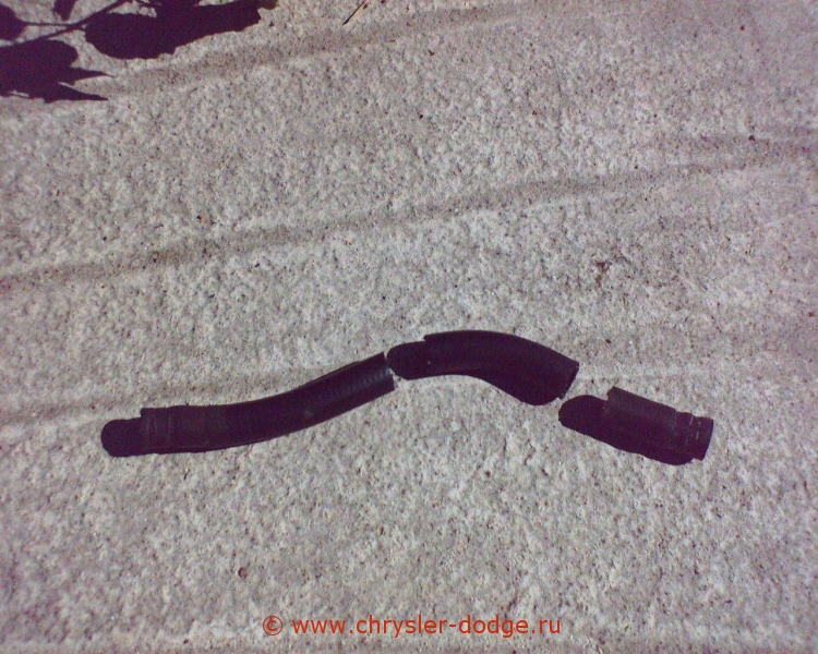

Выглядит эта хрень вот так -
и нужна она всего лишь для того, что бы прекратить течь конденсата из кондиционера в салон автомобиля.

Короче не надо искать у официалов - надо искать в тазозапчастях. Вместо оригинальной мопаровской запчасти подходит кусок любого слегка изогнутого шланга с внутренним диаметром 16 мм. Я использовал кусок порвавшегося зимой родного верхнего шланга караванской печки:
На всё про всё потребовалось ~10 минут. Из инструментов надо нож (резать шланг и срезать ребро на патрубке) и плоская отвёртка (снять верхнюю часть воздушного фильтра с гофром для удобства).

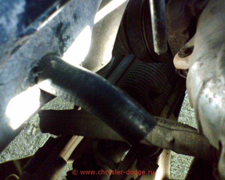

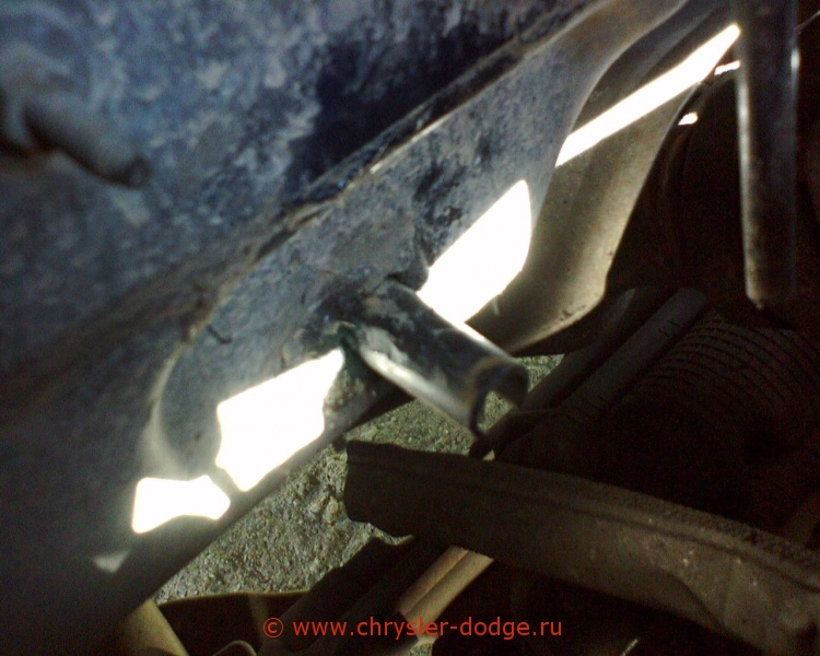

Вот так было:
Вот так стало:
