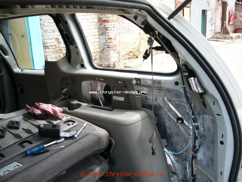

Я уже как-то говорил - основной задачей обработки дверей (и не только) виброизоляционными материалами не является улучшение звучания системы. Основная задача - сокращение общего уровня внешнего шума в автомобиле и уже как следствие этого повышение акустического комфорта при прослушивании музыки. Хотя после такой обработки поездка становится приятней даже в тишине.
Заднюю часть автомобиля я обработал немного раньше

alkuz у тебя наверно размеры этой штуковины остались, если не трудно выложи плиз..... rolleyes.gif
Перейти в начало страницы
+Цитировать сообщение
alkuz
сообщение 23.3.2008, 12:16
Сообщение #28
Очумелые ручки КК
Иконка группы
Группа: Модераторы
Сообщений: 1 635
Регистрация: 15.7.2006
Из: Саратов
Пользователь №: 3 580
Цитата(balakshin @ 23.3.2008, 10:39) *
Цитата(alkuz @ 22.3.2008, 20:43) *
Цитата(balakshin @ 22.3.2008, 18:15) *
А где бы достать такие черные проставки под динамики в передние двери??
Ну народ нынче пошел rofl.gif ! Руками это всё делается! Ру-ка-ми!
Фанер в один рук, пила в другой рук... И вперед!
Блин, конечно-же не осталось - я же её по месту делал, на глаз blink.gif . На самом деле она может быть и попроще по форме. Это я уж так, по привычке выделывался... Главное не увлекайся толщиной. Реально динамик можно оторвать от плоскости металла двери не более чем на 5-7мм. Иначе он в обивку упрется. По этому я, взяв изначально 15мм фанеру, фрезером делал выборку по периметру динамика какраз на половину толщины. И конечно не забывай оставлять места под "пистоны" и их держатели на обивке. Короче - семь раз отмерь!

Ставить придется на металл. Хотя конечно неплохо сделать чтото типа проставки из фанеры 15-20мм, но поставить ее изнутри, с задней стороны металла кузова. Добавленная жесткость пойдет звуку на пользу.
[/quote]
Для установки проставки сзади металла предется резать кузов, а этого не хотелось бы. Штатные динамиеки стояли на четном гермете, и своей корзиной не касались металла кузова. Вообще, на ум приходит вариант установки компонентки - в штатные места бубнилки, а середину и пищалки в штатные места на задней двери. Там есть еще одна "засада" - окно, в перегородке, на которую ставится динамик. У меня оно было залаплеено каким-то черным составом в пакете. От жары все стекло вниз, пакет уже не закрывает окно. Я так понимаю, что для создания "замкнутого" акустического объема и это окно придется заделывать чем-то.
Эт нахрена? Динамик овальный, ширина больше высоты, поворачиваешь и засовываешь. pardon.gif
обыкновенная штатная безшумка битумная, под полиэтиленом...

[quote name='alkuz' post='448633' date='25.3.2008, 13:43'][quote name='Кузик' post='448610' date='25.3.2008, 13:12']Для установки проставки сзади металла предется резать кузов, а этого не хотелось бы.[/quote]
[quote]приходит вариант установки компонентки - в штатные места бубнилки, а середину и пищалки в штатные места на задней двери.[/quote]
[quote]У меня оно было залаплеено каким-то черным составом в пакете. От жары все стекло вниз, пакет уже не закрывает окно.[/quote]
[/quote]
Динамик должен опираться на деревянную проставку, так? Соответственно чтобы поставить её на штатное место, размер проставки должен быть больше, чем овальное отвертстие под динамик в кузове машины. Так? Вот и получается, что надо резать кузов. А если проставку положить сзади, а динамик поставить как он истоял, т.е динамик, металл, проставка, то это хрень. Да и окно о котором писал все равно заделывать придется.

[quote name='Кузик' post='448794' date='25.3.2008, 16:20'][quote name='alkuz' post='448633' date='25.3.2008, 13:43'][quote name='Кузик' post='448610' date='25.3.2008, 13:12']Для установки проставки сзади металла предется резать кузов, а этого не хотелось бы.[/quote]
[/quote]
[/quote]
Окно в боковой панели, то что ближе к задней двери, нужно заделать фанерной проставкой поставленной по периметру на термоклей, а сверху всё закатать виброизолятором.
По поводу проставки... Ее задача сводится к ПОВЫШЕНИЮ жесткости монтажной площадки. Следовательно нет принципиальной разницы в стороне установки - хошь сзаду, хошь спереду, результат будет, и с большой вероятностью положительный. И засунуть ее, при первышении размера горизонтали над вертикалью в 75 мм вполне возможно, не распиливая автомобиль напополам....
[/quote]
Ну да, я про него и говорил. Только на мой взгляд проставка существует не только для ПОВЫШЕНИЯ жесткости монтажной площадки но и для того чтобы отсечь метатл корзины динамика от металла кузова, т.е. погасить "паразитные" вибрации. Точнее это и есть её основная функция.
Если немного отойти от шаманства и разговоров про всякие аудиофильские флюктуции, то можно понять, что акустика просто один из разделов физики, и не более. А в физике известен только один способ борьбы с "паразитным" вибрациями - повышение жесткости и увеличение массы подвижного тела. А где именно и в какой последовательности будут находиться эти тела большой разницы не.

Цитата(Кузик @ 26.3.2008, 17:43) *
Да шаманство тут не причем. Ладно не будем спорить, надеюсь к следующим выходным что-то придумать. А "паразитные вибрации" - это те, которые неизбежно передадутся на металл кузова через металл корзины. И хоть какую проставку поставь, если будет непосредственный контакт, то будет и риск возникновения какого-нибудь хренового резонанса.
Паразитная вибрация, или если называть ее правильно резонанс, характеризуется частотой собственных колебаний. Эта частота пропорциональна массе колеблющгося тела. Увеличение массы путем наклейки виброизоляционных матералов какраз и решает эту задачу, опуская собственную частоту резонанса ниже восрпоизводимых излучателем частот.

Жаль, что поздно увидел эту тему :( Очень интересует ряд вопросов, вот несколько на вскидку:
1. неужели ТС обошелся без усилителя? (В моем Караване без штатного усилителя, звук, даже на максимальной громкости, тише чем я бы хотел(про качество молчу)...
2. Насколько приятно слушать когда НЧ колонки находятся так близко к слушателю... Не "забивают" ли они своим звучанием 10"? Или каким то образом производилось разделение мощности звука, между дверями и торпедой?
3. Насколько я понял 10" мера вынужденная и продиктованная, тем что коаксиалка 13" не встала по высоте? А если поставить двух компонентку 13" и пищалки вывести на стойку? Тогда же встанет? (Как я понял ТС не хотел портить пищалкой внешний вид, но меня это не пугает)
4. На фото динамики 4 ом. По моему штатно установлены 2 ом? (Если это так то в моем случае(нехватка громкости) без усилка не обойтись...)
Хочу повторить опыт ТС, но добавив усилитель...
Как бы без потери качества и крупной суммы денег не меняя штатной магнитолы подключить к ней усилитель? Неужели только так? (первый вариант отметаю, так как портить качество звука не хочется)
