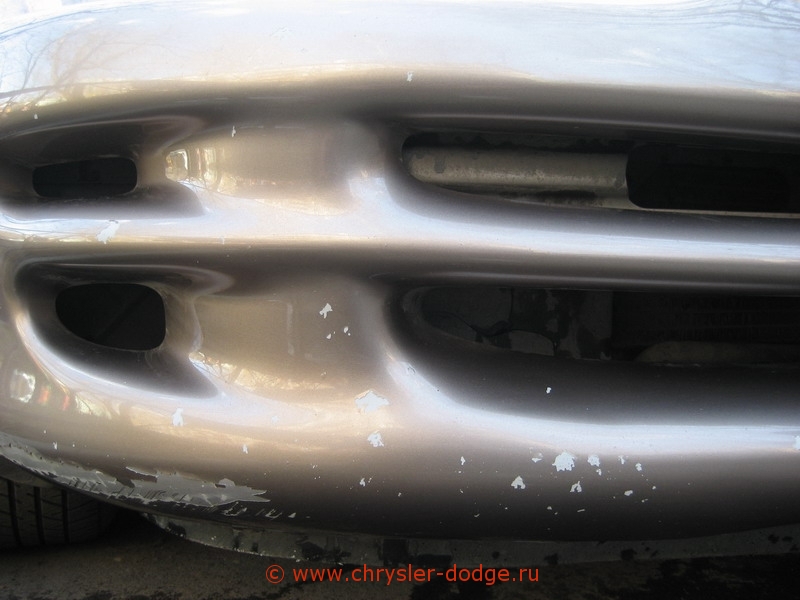

Вчера заскочил в Димсон и взял себе 200мл. (меньше в баллончик не закачивают) эмали своего цвета (по коду). И такой же баллон бесцветного лака.
Всё делалось для того, чтобы подкрасить во многих местах пошедшую пузырями и облупившуюся краску на бампере.
Руки, конечно, надо было вырвать этому Маису, что мне машину красил.... Ну да ладно... Он же её красил на продажу, а не для меня... Так что прощаю.... Тем более, что он уже на родину вернулся....
Итак: какова последовательность действий?
Я вижу - крайне простую:
1. Зачистить мелкой шкуркой (чтобы небыло царапин) места облупления.
2. В 2-3 слоя покрыть краской.
3. Так же и лаком. Естественно с промежуточной сушкой.
Совсем плохо? Вообще никак держаться не будет?
Сразу скажу, что крашу НЕ на продажу, а "для себя". Перед продажей, естественно, покрашу целиком и по-человечески.
Оттого не очень интересуют мысли по поводу того, что "в цвет" по "коду" никогда не попадёшь.....

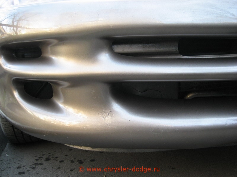

Краску я купил именно свою, по VIN'у или нет - тут я особой разницы не вижу.
С другой стороны, мне никто не запрещает передавить её из баллончика в "пузырёк". lol.gif
В очень многих местах отслоилась именно краска. То есть слой белого грунта остался. Красить буду прям по нему после зачистки.
Сохнуть будет на свежем воздухе во дворе. И пусть только попробует не высохнуть! lol.gif

Покрасил, таки, бампер я себе.... lol.gif А заодно частично перекрасил ещё 2 машины стоявшие рядом на парковке, так как ветер был нешуточный! lol.gif С другой стороны, их всё равно давно пора было перекрашивать! lol.gif
Было:
Стало:
Результатом полностью удовлетворён!

А зашпатлевать было лень? Зашпатлевал бы, было бы ровно и краска была бы слегка матовой в этом месте.

Цитата(Hemul @ 16.4.2007, 17:20) *
А зашпатлевать было лень?....
Да и потом, по-хорошему, его всё равно перекрашивать надо будет целиком.... Это я так, для себя, развлекался просто.... lol.gif

Цитата(Serg @ 18.4.2007, 9:46) *
Наоборот! Я ОЧЕНЬ доволен результатом покраски! Лучшего я от себя и не ждал! lol.gif
Серж, а чё лаком то не покрыл?
120р. пожелел?
себе дороже будет.
ПыСы
что то я как то упустил твою тему,
вот в догонку пропишу как красил\подкрашивал свои бампера на всех своих машинках:
1. опускаю технологию подкотовки - она всем извесна.
2. первым кладу грунт прилипания (прозрачная фигня для пластика)
3. через полчаса, серый грунт (из баллона)
4. через 40-60 мин, первый тонкий слой краски (из баллона)
5. через 15-20 мин, второй слой краски из баллона, но уже потолще.
6. третий слой по мере надобности.
7. через час, первый слой лака (оч тонко, так как течет сволочь сильно)
8. через полчаса второй тонкий слой лака, из того же баллона.
9. загоняю в гараж до утра.
10. открываю гараж утром и радуюсь.
в твоём случае, ещё не позно лаком брызнуть, краска то ещё не покрылась жиром.
