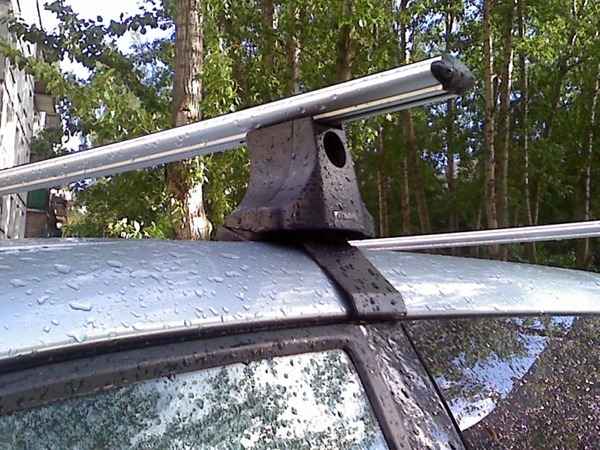

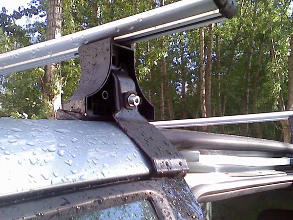

***Вопрос - какой именно багажник подходит для каравана? И метод их переделки...
метод научного тыка называется :)
приехал в магазин, который продает обыкновенные багажники и подобрал такой, у которого кронштейн подходит для Каравана
http://foto.mail.ru/mail/rus-95/1206/1421.html
дуги - сразу в помойку, они короткие и хлипкие
стенка 1 мм очень тонкая, он прогибается и кронштейны вырывает
я так один раз чуть всю поклажу на ходу не потерял :)
правда это еще на Тойоте было
дуга - просто труба 30х20мм нашел такую по строительному справочнику
есть разные стенки, я выбрал потолще - 3 мм
проигрываю в весе дуги, но выигрываю в жесткости
с фирменной дуги снимаешь пластиковую оболочку и вдеваешь в новую
размер отреза 125 см кажется, точно не помню
я сделал проще - отпилил с запасом по 140 см, потом вдел их в кронштейны, приладил по мету и потом отрезал лишнее
пилить дольше, но теперь за дугу я не переживаю

Город:Москва
Вот вот...
Теперь, когда посмотрел на фотке - примерно уже знаю, что искать и как это "что" крепить good.gif А то даже ни малейшего представления не имел о способе крепления габажника на караван. И уж даже не представлял, что именно надо выбрать... blink.gif Зато точно знал, что не подходят габажники с креплением к водостоку, в виду отсутствия оного на Караванах.. yahoo.gif yahoo.gif
Спасибо большое!
И насчет рюкзачков и столика - теперь все стало гораздо понятнее.. и примерно уже представляю себе, как и что буду делать...
Главное - толкнуть мысль в правильном направлении!!!

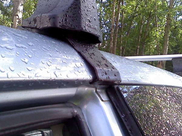

Цитата(artemio @ 8.4.2007, 22:06) *
а кронштейны стандартные
Так вот собственно этих вот стандартных кронштейнов-то и нету...
Собственно во всех перечисленных магазинах искал именно по кронштейнам - НЕТУ.
Из отечественных представлены только "Муравей". Их САЙТ.
Для автомобилей без водостоков у них только такие -
Цитата
Багажники на автомобили без водостоков
Предназначены для автомобилей ВАЗ-2110 и ВАЗ-2112. Стойки багажника крепятся к крыше автомобиля с помощью специальной опоры и скобы. Резиновое основание опоры предохраняет кузов от повреждений.
стойка с опорой (длина опоры - 13см, ширина – 7 см).
Вот сам посмотри... Вот твой габажник (обрати внимание на кронштейны, особенно на часть, которая цепляется за край)
И вот то, что валяется во всех гамазинах...

***Как видно - совершенно разные... Стало быть - не подойдет.
М-даа
действительно - это не пойдёт
у друга магазин на Выборгском шоссе, д.7, Пан Спортсмен
я у него спросил - багажники барыжишь? он сказал, что уже нет, но там в подсобке ящик стоит с кронштейнами, подбери себе по месту
а дуги тебе все равно не нужны
ну я и подобрал
сами опоры все одинаковые, а скобы - разные
у него в этом ящике можно наверное еще нарыть, мне главное посмотреть номер скобы, он там выбит
посмотрю :)
меня главное пинать на эту тему, а то забуду обязательно :)

посмотрел
багажник Madige
кронштейны со скобами №3
хозяин магазина выясняет сколько у него этих скоб в наличии
кронштейнов вроде много, скоб - непонятно
трясу
выясню скоро сколько всего комплектов можно собрать на Караван

Цитата(artemio @ 30.4.2007, 22:31) *
посмотрел
багажник Madige
трясу
Ну нету у нас тут подобного...
Прошерстил много гамазинов... Везде смотрят на меня как на пришельца... cray.gif

в магазине на Выборгском 7 осталось только 2 кронштейна со скобами
извините
в принципе, если кто-то продает багажники Madige - их можно купить, а как переделать под Караван - я писал уже
