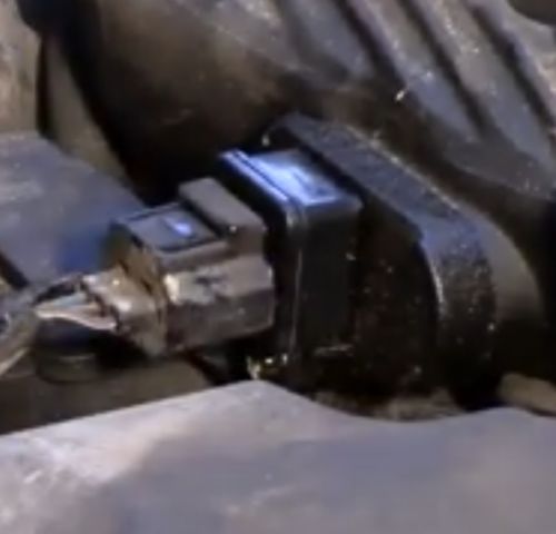

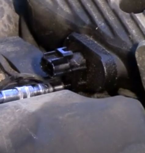

Не совсем только понял, почему по артикулу гуглится такая форма
а снаружи разьем выглядит совершенно иначе , никаких цилиндров там нет по формам
Такое впечатление , что не смотря на оригинальный каталог для 2, 7 1999 года , по форме геометрии фишки (без цилиндра) мой сенсор больше похож на это ( дорест) , по форме фишки, но и с ним не совпадает
В США есть замены , но сроки и опять же по форме фишки чет не похоже , или я не так что то понимаю

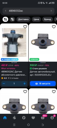

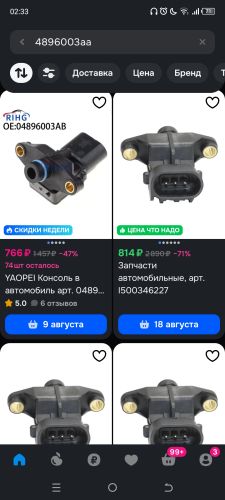

Так, кое что нашел, но геометрия вроде как не моя, хотя фишка моя, или я не понимаю что то пока
04896002AC
04896002AD
04896003AA
04896003AB
Сообщение отредактировал 8850 - 2.8.2026, 2:29

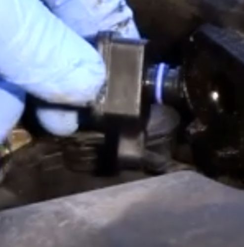

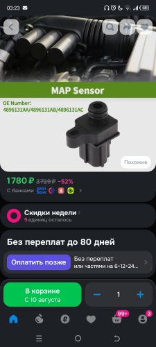

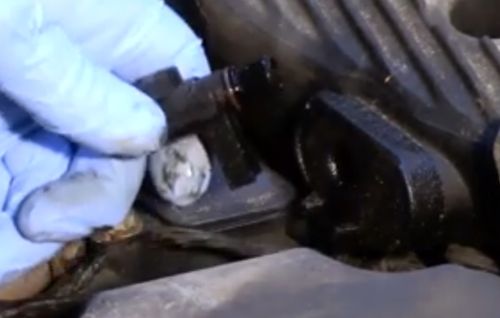

Какая жалость что я никогда не видел своего сенсора в снятом виде, придется искать видео демонтажа в сети, устал, надо поспать
Сообщение отредактировал 8850 - 2.8.2026, 2:57
ВАЗ 21058 праворульная англичанка
Opel Omega A
Chrysler Concorde LX 1999 г.в.
Член Крайслер клуба, карта 11/12 635
Перейти в начало страницы
+Цитировать сообщение
08850
сообщение 2.8.2026, 3:12
Сообщение #7
Прописался
Группа: Пользователи
Сообщений: 257
Регистрация: 14.2.2017
Из: ㅤ
Пользователь №: 88 405
Реальное имя:ㅤ
Город:ㅤ
Видео замены https://rutube.ru/video/6615401fd70dffab96b...1peh52896534479
Старый
Новый 489613
Сообщение отредактировал 8850 - 2.8.2026, 3:14
Opel Omega A
08850
сообщение 2.8.2026, 3:17
Сообщение #8
Прописался
Сообщений: 257
Из: ㅤ
Реальное имя:ㅤ
Город:ㅤ

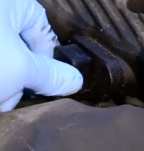

Кажется оно

Не поленился глянул, мап вот этот 4896002AC подходит замечательно и по посадочному и по фишке за 415р. Коллектора могут быть разные с Стратусами-Себрингами 2.7, мап с Интрепида не станет в их коллектор, а их мап станет в наш но будет болтаться как карандаш в стакане.
Интересную заморочку вам подкинули, не снимая шлангов не подвинешь коллектор, отодвинули его так как не смогли открутить задний болт который около дросселя, длинный. Ещё и согнули его вдобавок. Возможно, включали зажигание с отщелкнутыми фишками дпдз и рхх, проверить течет ли где. Я сам так делал, и потом наблюдал квадратики на табло потеря связи с приборкой. Впускной лучше снимать весь это быстро делается. Теперь что, надо снять и все проверить. Нужна отвёртка, головка на 10 с удлинителем, трещетка. Сразу отщелкнуть фишки на мап, дпдз, рхх. Отсоединить 3 шланга, на вакуумник тормозов, круиз, сапун. Перепутать невозможно. Открыть полностью дроссель и вывести бобышки тросиков с прорези сектора. И можно откручивать болтики их там штук 8. Задний болт уже гнутый его потом можно выгнуть.

У меня ушастый я не знаю как ставить, что, прикручивать саморезами что ли к корпусу коллектора? У меня крепление под датчиком 1 винтом. Хотелось бы увидеть его раскрепление на 2,7 .
Насчет себрингов не понял. Я видео приложил тут где коллектор на 2,7 точно такой же как у меня на конкорде и крепление такое же датчика, и сам датчик так выглядит, а не как ушастый. Как что то там может не подойти?

Одним саморезом и крепится. По другому никак не поставишь. Отверстия по диаметру под датчик могут быть разные, в том году прикупил коллектор с 2.7 Стратуса то ли Себринга из за клапана изменения геометрии впуска, тот мап что стоял с тонким посадочным и болтался, поставил с своего. Коллектор поставил все прекрасно подошло, только заглушки егр выпилил и прикрутил.
Мап стоит счас такой 4896003АВ. С 2 ушками.
Все таки я настаиваю что под коллектором что то есть или поставили криво (хотя это нужно постараться), перчатка слесаря например. Были так сказать случаи. 8.5 к слупить за замену шланга это кто то привык хорошо кушать. Ещё и накосячили. Мап нельзя ковырять проволочками чтоб почистить.

На бок что ли ушастого поворачивали и за одно ухо крепили? В штатном то отверстие крепления и то фасолина, а тут круглое, совпадает по межосевым расстояниям или как крепите?

С одним ушком это оригинал насколько знаю, заменители уже с 2 ушками и прекрасно ставятся к нам боком, и все тем же саморезом крепится на одно ушко, второе торчит получается вверх и не мешает.
На том коллекторе что пришел не было 2 заглушек егр, сзади по бокам. Шайбы с хозмага и 2 болта с гайками исправили ситуацию. На тонком слое герметосика хоть и не любитель его применять. Так как желание поставить себе такой коллектор с вихревой заслонкой очень смотивировало на скоростную работу. Бонусом пришел и паук тот что под коллектором с новыми прокладками! Но с 2 обломышами болтов, из я аккуратно высверлил. Тут есть темка про то как ставил, управление от сектора по гибкому контакту с трамблёра москвича, срабатывает на примерно 25% открытия дросселя и машина становится как шоссейный болид! Смотрю у вас коллектор щедро намазан дешманским казанским герметосиком, посадочное мазали? Теперь очень долго его придется сковыривать. Зачем герметосик, прокладки сплющены?
