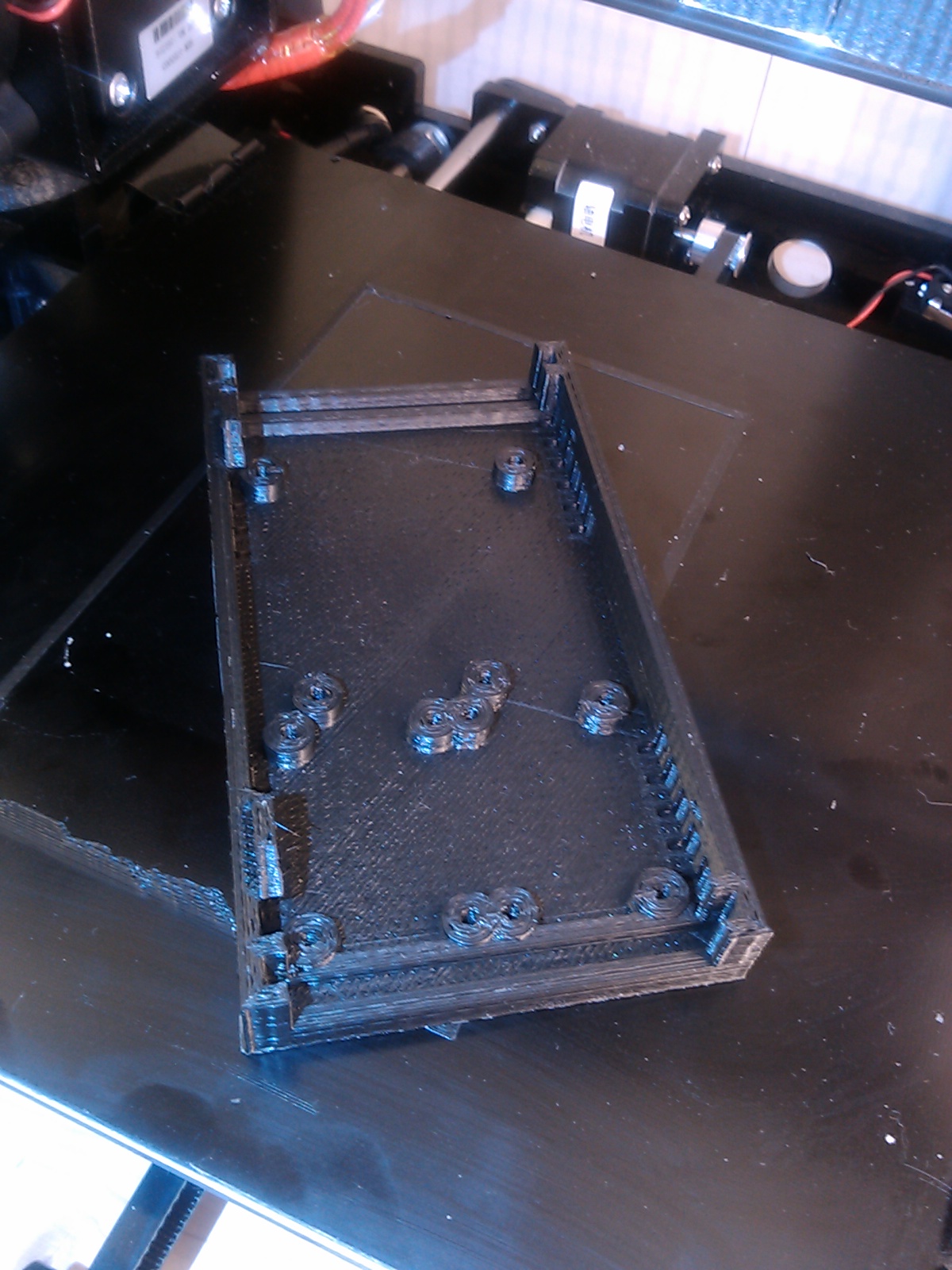

Ну, я с разъёмами возиться не собираюсь, если готовы резать и удлиннять CAN BUS провода перед радио, то может быть. Ещё питание подвести.
Ну и я живу в Германии, а отсюда ещё переслать надо, даже не знаю сколько это стоит. Ну там маленькая коробочка, может и недорого.
Да и корпус ещё нарисовать надо для печати, самое сложное сейчас для меня. 3D модель выложу. На 3D принтерах можно заказать печать сейчас где угодно, на 3dtoday.ru можно найти кто принимает заказы, но у меня свой принтер.
Если сложности с прошивкой Arduino, могу сделать видеоинструкцию, попозже. Это не сложнее чем скинуть фотки с фотика в комп. Ну а для совсем ленивых, может и соберу за полтинник евронов плюс пересылка :) Но ничего пока не обещаю.
Я то сам вообще водитель LKW, это всё типа хобби, на которое всегда мало время, а тут как раз отпуск закончился, завтра на работу :(

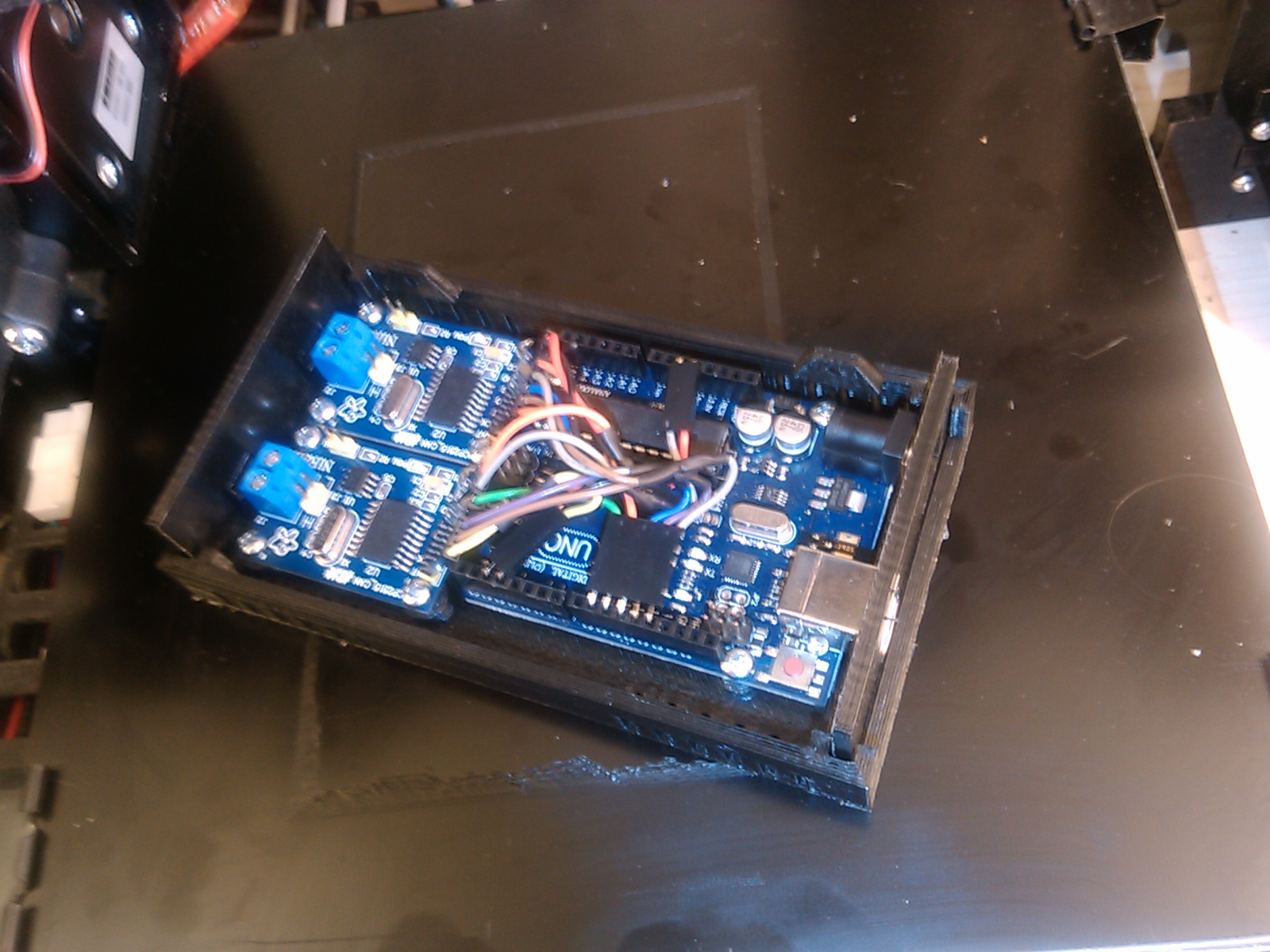

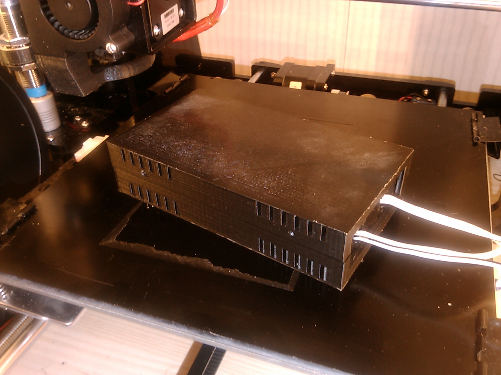

Собрал покрасивее, упаковал и поехал. И тут нежданчик: оно на месте работало, когда переводил ручку в положение D, а когда начинаешь ехать, опять пропадает. Значит, он смотрит не только на положение ручки, но и на скорость. Сейчас занят вылавливанием скорости в CAN шине, чтоб ставить её в ноль.

Попробую собрать все это в нормальный корпус. :))) Придется резать провода кан шины(2 и 13 контакт серого разъема) , как писалось выше на разъеме магнитолы, и включать в разрыв.
Разъемы в продаже видел только папы, ту часть которая в машину. Мам, та часть что в радио, не встречал.

В архив добавил корпус для изготовления на 3D-принтере.
Доработать напильником.
Chrysler Grand Voyager RT, квадрат, 2.8 дизель, 2008 г.
