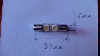

Снял плафон подсветки зеркала, как тут советовали. Вытащил лампочку. Вот такая:
Это светодиодная, которая уже светила холодным светом. В правом зеркале стоят такие же, только обычные накаливания с нитью (которые я как раз и собирался поменять на светодиодные).
Хотел по образцу найти - 3 магазина у себя в городе обошёл - таких нигде нет!
Никто не знает, что это за тип лампочки? Знать бы что это - можно было бы в Инете заказать, на том же Али.
