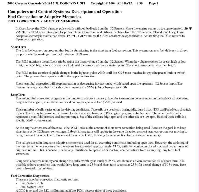

Ну так вот собственно картинка
В связи с этим интересует что означают фразы:
Short Term Fuei Trim
Long term Fuel Trim
Так называются датчики. Эти же фразы присутствуют в названиях параметров датчиков кислорода
Да вот таблица собственно

касаемо trim
значит в блоке зашита программа какова должна быть продолжительность впрыска в зависимости от нагрузки температуры и .пр
но со временем подзабиваються форсунки изнашевается движек
по этому нужна поправка
поправка делается по показаниям лямбда зонда -он показывает актуальные значения соотношения воздуха к топливу
т.е. допустим по программе надо открыть форс на 2.1мс что блок и делает а зонд ему -смесь бедная блок увеличит время открытия на несколько процентов и посмотрит на зонд как там смесь
за это отвечает SHOT FUEL TRIM -вы видите в процентах на сколько блок отошел от программы
если это смешение постоянно допустим показания shot fuel trim скачут около +10% то блок запомнит это значение в LONG FUEL TRIM
в идеале значения этих коэффициентов должно быть около 0%
блок может изменить их +-15%
дальше ошибка в память типа достигнут предел обогащения (обеднения) смеси
это ошибки от P0170 до P0175
причины? да разные они от подсоса до насоса :D

по банкам понятно?
банк 1 это со стороны перврго цилиндра
банк2 это с другой

Банки у меня как раз другие, т.е. их всего одна, что по топливу, что по кислороду. Не в этом проблема.
Почему при запуске, т.е. еще нет "запомненой информации" тот ЛОНГ показывает сразу около 14%?

так он же запомнил это значение раньше
Chrysler Voyager 2.5 TD 1997
Pontiac Vibe 2004 FWD auto
Chrysler Voyager 2.8 CRD 2007

Цитата(Said)
Спасибо.
шорт трим - мгновенное значение поправки форсунки, значение берется от педали газа, МАПа, оборотов двигла, температуры
лонг терм - интегральное (накопленное) значение поправки.
а PCMSCAN с кодами от Еретика работает только в триальном режиме. через месяц надо прогу переставлять.
