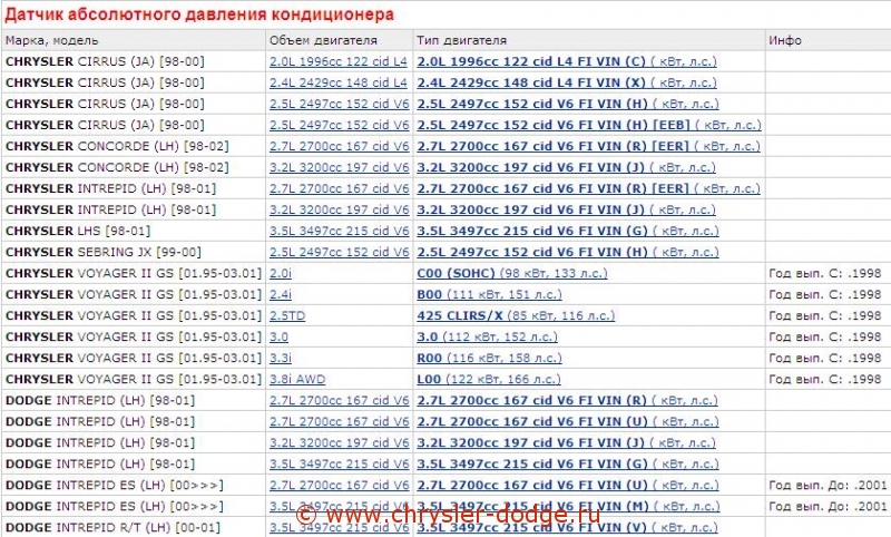

у меня тоже все заправлено
но не работает
диагносты приговорили вот этот датчик

Гость_Zet_*
сообщение 5.6.2006, 14:29
Сообщение #18
Гости
Ну походу тот-же датчик что и на предоставленной картинке! Сейчас вышел специально посмотрел. У меня нет ничего, с первого взгляда слева на трубках. Только этот спереди, да и то немного ниже расположен, ну это я думаю связннно с годом и ещё чем нить.
Пошевелил его, подёргал, риакции ноль. Будем капать дальше :)

Гость_Vladimir77_*
сообщение 5.6.2006, 21:23
Сообщение #20
Гости
Во счастье привалило та !!!
Кароче, сёдня ковырялся очередной раз с кондеем,
полез к этому датчику (он на 2,4 стоит возле компрессора, а на 2,5 вверху движка как на фото в начале этой ленты конфы),
дык вот, один товарищ посоветовал закоротить этот датчик, точнее разъём к нему идущий, для проверки, я туда залез, подёргал и всё заработало, но провода тут не причем, тут сам датчик глючит, завтра поеду его искать. Истче мне сказали что 90 процентов эллектрических неисправностей кондея - этот датчик.
Вот.
