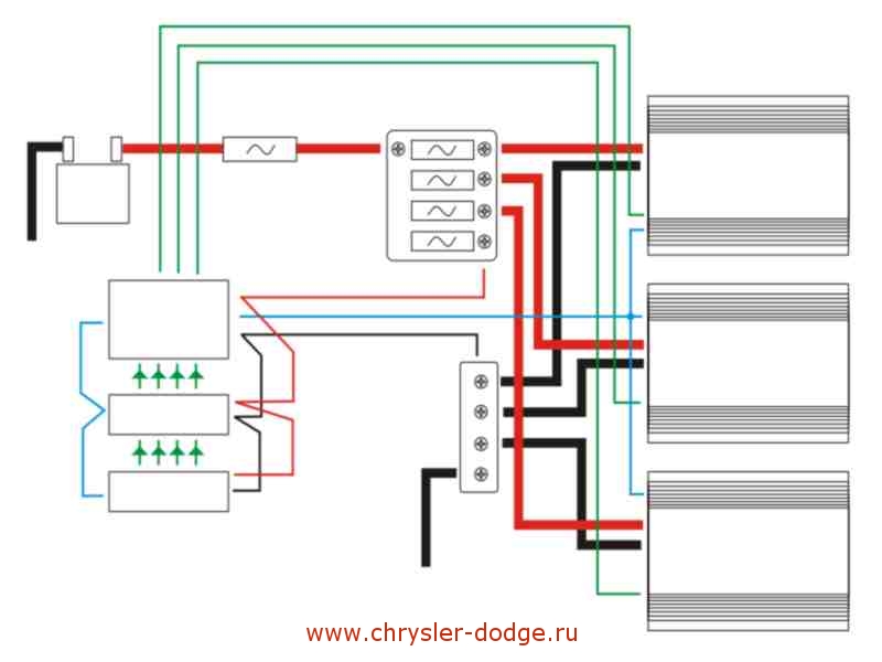

Для того, кто сам соберется ставить в автомобиль аудио систему с усилителем... По русски...
Наиболее частая проблема - слышимые высокочастотные шумы, меняющие тональность в зависимости от работы генератора. Первое, что приходит на ум в таких случаях, это мысль о недостаточно качественном экранировании межблочного кабеля... и начинается скупка кабелей, чем дальше тем дороже... а результат нулевой - шумит зараза!
Почему шумит - изложено выше, подробно и с выражанием.
Что делать - правильно развести питание системы, соблюдая следующие рекомндации:
Схема соединения - подключаем к клемме аккумулятора (обязательно через предохранитель!!!) провод достаточного сечения и ведем его на плюсовой вывод усилителя. Массу на усилитель берем в ближайшей точке кузова автомобиля. Далее берем три провода сечением 1,5мм (например: черный, красный, синий - масса, питание, управление включением) свиваем их в косичку и подключаем к клеммам усилителя (к плюсу, массе и включающему контактам) с одной стороны. Протаскиваем и подключаем к магнитоле, с другой стороны. Категорически избегаем контакта корпуса магнитолы с массой автомобиля! Вот и всё! Шумов не будет...
У меня еле слышимые шумы от гены появились после смены ГУ. На стареньком пионере такого небыло. А на 88RS появились. Но у 88-х болезнь - плохая масса внутри, часто отваливается. Хотя бубнитолу брал новую в магазе... Вероятно, н ужно попробовать заменить щётки, ибо за 15 лет они вполне могли износиться.
ОФФ - Антон, я посылал тебе линк на ебэй с новыми щёточками, просил посчитать стоимость с доставкой... ответа так и не дождался:)..
Странно то, что раньше таких шумов небыло. Ну, да фиг с ними. Всёравно перекладывать все провода и вести новые.
Я чёт не понял.. минусовое питание ГУ брать от минуса питания усилителя? Но ведь минус питания уся берём с массы авто? Если от минуса питания уся отходит провод в ГУ, нафига городить огород? Ведь это равносильно подключению ГУ к массе авто... ?? Или ты имел ввиду, что такой схемой включения мы убираем контур?
Может схему нарисуешь, а то я не совсем догнал...

Цитата(sam01 @ 8.12.2008, 18:20) *
...Или ты имел ввиду, что такой схемой включения мы убираем контур?...
Ну слава тебе... прислушался наконец к тому, что я пытаюсь объяснить. Именно земляной контур таким образом мы и убираем! Получается. что масса питания и масса сигнала нигде не разрываются цепью повышенного сопротивления (стальной кузов автомобиля). Попробуй проложить, как я сказал и сэкономишь на замене генератора - и так пропадут шумы. Но это справедливо для всех устройств в тракте, так что не забываем о последовательной "передаче" массы от головы к процессору и от процессора к усилителю. Короче - массовый провод должен следовать за сигнальным!
Цитата(Arty @ 8.12.2008, 18:27) *
А питание на все это хозяйство будет подаваться постоянно ? Если все это берется напрямую с аккумулятора.
Питание и так постоянно присутствует на магнитоле и усилителе, но включаются они подачей АСС - сначала голова, а от нее усилитель.

Alkuz прав.
У меня усь на ВЧ/СЧ стоит в 10-ти см. от дистрибьютора (под подлокотником). Сигнальные провода, естественно, рядом с питанием и массой. Никаких шумов абсолютно.
А вот у НЧ уся (за задней спинкой) поначалу шум был (ступил - разнёс сигнальные провода и питание). Правда у моего уся от этого лекарство есть - масса платы усилителя (сигнала) может быть отключена от основной массы или подключена к ней через 400 Ом. Ну я и отключил её. Не шумит.
...Но у 88-х болезнь - плохая масса внутри, часто отваливается...
Вот тут ты прав, есть такая проблема в 88... Если память мне не изменяет, там подключаемые хвосты на линейники. Так вот там на плате контур земли разъемов сидит на контуре земли магнитолы через перемычку, выполненную как безкорпусной резистивный предохранитель - брекер. Часто небольшого потенциала бывает достаточно, чтобы его грохнуть... правда тогда не чуть-чуть, а по полной начинает шуметь - не ошибешся!
Цитата(Виталий С @ 8.12.2008, 18:45) *
Alkuz прав.
Ну вот - практическое подтверждение моих выкладок! Всё дело в массе!

К слову сказать, наши машины не имеют склонности к повышенным шумам - электроника простая. Очень много проблем с немцами... особенно с Ауди! А еще были на моей памяти машинки в которые неподключенную акустику заносишь и она начинала свистеть! Народ по началу офигевал... а потом ничё, справились...
Кстати, не от хорошей жизни в Volvo, не только усилок но даже "антенна" подключены по оптике!

То есть используем параллельную схему включения питания (и управления) от усилителя?
Мля, это ж всю машину придётся увить проводами... У меня спереди только ГУ.
Всё остальное будет в багажнике...
Либо ГУ включать последним устройством в цепи. Щаз схему наваяю...
