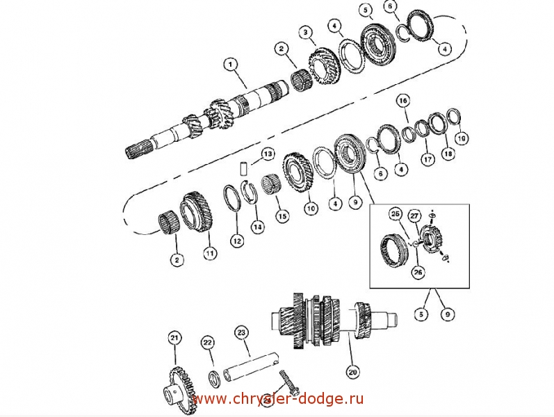

4762612 Игольчатый подшипник на первичном валу. В Exist'е стоит $11.06.

Да это просто опечатка у них, я по каталогу (Chrysler PAIS DVD EPC) посмотрел, это игольчатый подшипник (2 на рисунке). Такой же подшипник судя по ресунку 4761119 (15)
