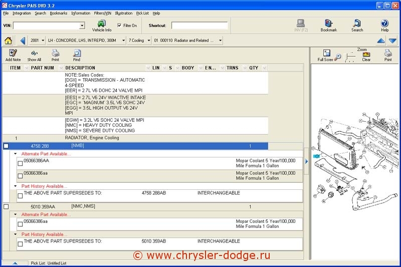

Потёк радиатор по стыку пластиковых танков и самого радиатора. Течёт хорошим таким ручьём.
Хочу поменять, но на 2,7 только под заказ и цена в районе 13-15 тыс.
Вот нашёл на 3,5, причём значительно дешевле. Чем он отличается от 2,7 не понятно. По картинкам вроде одинаковые.
Может подскажет кто, чтобы завтра зря не ехать в Академию со старым радиатором?

Не, ну это понятно, что где-то есть 2,7. Но ценник то в 1,5 раза!
А сейчас звонил в Тритон, так у них неоригинал ОДНОВРЕМЕННО идёт и на 3,5 и на 2,7.
И в джипшопе напротив 3,5 стоит "Хэви дьюти", а напротив 2,7 -"Стандарт".
Может и отличие то всего в толщине/эффективности, а цену дерут ввиду большого спроса на 2,7?
Так тогда тем более лучше на 3,5 взять!

Глянул по базам производителей. Радиаторы что на 300М, что на Интрепид, что на 2.7, что на 3.2, что на 3.5 идут под одинаковым номером. Вывод - радиатор один для всех.
Подтверждаю.

А я вообще не понимаю. Вот в таблице написано Heavy Duty Cooling и Severe Duty Cooling. Казалось бы что-то разное. Но Heavy Duty и Severe Duty переводятся одинаково - тяжелые условия.

Был утром в Клондайке. Вскрыли при мне радиатор на 2,7 (04758288AB) и на 3,2/3,5 (05010359AB).
Оба радиатора как близнецы (кстати, производитель - Valeo).
Отличие только в том, что у 2,7 нет теплообменника охлаждения масла ДВС. И при этом ценник на него больше чем в 1,5 раза. shok.gif
Ну и взял я 3,5. Штуцера охлаждения масла оставил заглушеными.

На правой боковине - штуцеры охлаждения АТФ АКПП.
На левой боковине - штуцеры охлаждения масла ДВС. (у радиатора 2,7 p/n 04758288AB их нет).
В общем, как я понял, и у 2,7 и у 3,5 есть модификации с охлаждением масла и без него.
Так что дешёвый радиатор 05010359AB подходит и тем и другим, а дорогой 04758288AB только тем, у кого нет охлаждения масла ДВС.
