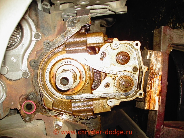

Ну вот добрались до цепи:
Если внимательно посмотреть на фотку, то можно заметить, что цепь даже не прижимается к успокоителю. Она ессесно и звенела, и стучала, причём стучала, со стороны успокоителя, по корпусу ДВС. Обнаружили по потёртости. При установке меток КВ и РВ, выявлено, что цепь БВ перескочила на 3 звена, метки на БВ не совпадали.

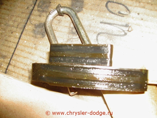

После снятия успокоителя и натяжителя (всё о БВ), поразила выработка на, в принципе, металических изделиях!!! shok.gif shok.gif
Хотя если бы сразу при появлении звона подтянули, может и ничего было.
И вот при всех этих недостатках, с 1.5 годичным звоном цепи БВ, а затем, + 3 месяца ещё и стуком, этот Караван юзал и терпел. shok.gif lol.gif shok.gif lol.gif
Новые успокоитель и натяжитель (орег по упаковке) идут уже из пластика. :( :(

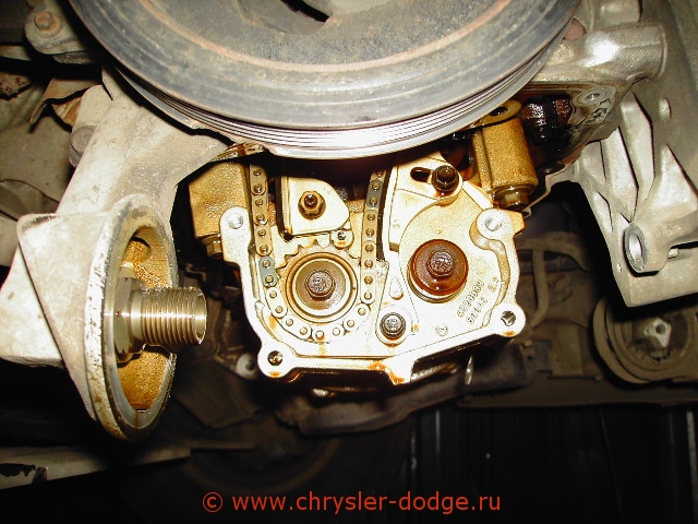

Короче в 18:00 завели моего красавца и....... тишина, shok.gif а ДВС-то работает.. lol.gif lol.gif lol.gif Тишина конечно образная, но для меня непривычная. Нет стука, звона, один шелест.. lol.gif lol.gif
