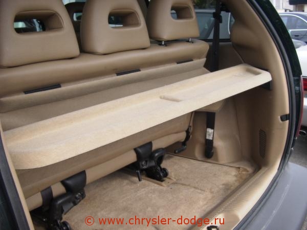

Прошлым летом для увеличения полезного объема багажника путем создания 2-х объемов по высоте соорудил быстросъемную и и довольно "грузонесущую" полку.
Сама полка из фанеры 8 мм обтянутая ковролином. Полка лежит на уголках от стелажной системы. Сами стойки для распределения веса стоят на поперечине (лежит в низу ниши).
На данной полке я распологал автохолодильник, детские игрушки, вещи необходимые рядом, но не под рукой.
Никаких дополнительных креплений не требуется. Конструкция уверенно стоит под действием силы земного притяжения, дополнительных звуком не издает. Разбирается (собирается) за 3 минуты. Места почти не занимает сама полка прекрасно помещается между боковиной и седеньми 3-го ряда.
Куски целофана - это попытка побороться с запахом. Фанера была свежая и дабы исключить "вонь" в салоне обернул целофаном, который естественно в процессе эксплуатации принял такой вид.
Бюджет полки - рублей 700. Фанеру брал целым листом. Другая часть фанеры ушла на изготовления "лежанки" над седеньями 3 ряда.

ВОТ СДЕЛАЛ И БЕЗ ИЗВРАЩЕНИЙ)))
там есть и дырки штатные под динамики "блины" кому надо.....мне ненадо я и не пользуюсь))))

вот как и обещал фотки крепежа.........к стороне ближе к стенке сидушки прикрутил перфорированный уголок длиной 30 см в количестве 2 шт, по краям прикрутил декоративные уголки с пластиковым кожухом....правда серого цвета не нашел пока купил коричневые, потом поменяю на серые......на фотках отмечены саморезы стрелочками и насколько вставлен перфорированный крепеж за декоративную часть заднего ряда сидушек.....ну если что не понятно пишите объясню как нибудь получше))))))
вот собственно и фотки.
....и по деньгам все уголки и крепежи по 50 рублей + горсть саморезов)))) ну и сама полка 750 рублей (мож кто и дешевле найдет). zmu_ruku_drug.gif

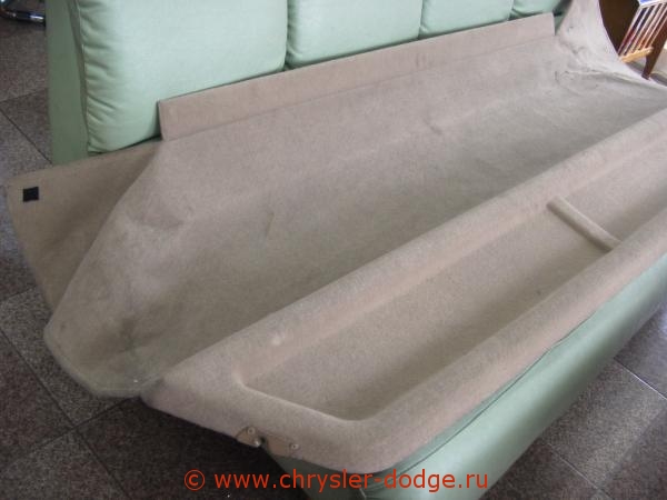

То bobserk
молодец, полка респект, спасибо за идею.
немного не понял, уголки те которые по бокам настойках
как крепятся? на обшивку, через нее (надо при этом ее снять сначала, просверлить отверстия?
хотелось бы, конечно, замутить нечто быстросъемное.
чтобы на дальняк (когда грузов под крышу) особо она и уголки не мешалась

я на саморезы всё крепил......но есть идея сделать дырочки побольше в обшивке для быстрого съема и крепить их пластиковыми клипсами типа как задние фонари крепятся а может ими как раз и закрепить, я думаю они выдержат вес, тем более небольшой......гири то возить на полке не будем)))))

Итак, фирменная шторка.
1. Вот так она выглядит при поднятых задних сиденьях:
2. А вот номер этой фирменной штучки, если кому интересно заказать:
3. Сиденья сложены, шторка снята.
4. Это места для установки шторки в середине салона - на правой и левой стенках соответственно:
5. Длинную пластмассовую хреновину на шторке раздвигаем, чтобы выскочила пластиковая кнопка.
Вот это держатель в сложенном состоянии:
А вот он раздвинут для установки в середине салона:
6. Теперь вкрячиваем его в вышеупомянутые места для крепления в середине салона и - вуаля!
Аккуратненько, не дергая, вытягиваем полотнище на всю длину салона:
Всё. Теперь можно спокойненько оставить в салоне вещи и прикрыть их от нескромных взглядов.
Крайслер Гранд Вояджер 2,8 CRD 2005 г.в.
Мы вместе с 26 декабря 2008 года. Это мой размерчик!
"Если на Святой Руси человек начнет удивляться, то он остолбенеет в удивлении, и так до смерти столбом и простоит." М.Е.Салтыков-Щедрин
