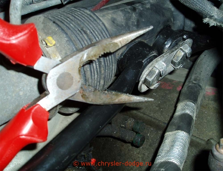

Рискнул таки проделать сею процедуру. Втулки три(на всяк.случай) штуки были куплены по 70р. в Автолайте. Нашел дома маааленькие такие тисочки, что заранее предрекало крах всего действа и риск оставить машину на ноч в том же самом месте, где и начал разбирать. Выручил товарищ, но об этом позже. Итак, что нам потребуется: головка на 22, головка на 16 (я использовал длинную головку, с помощью которой раньше менял свечи), накидной ключ на 16, головка на 7 (ей нужно будет удерживать палец шаровой от прокручивания), длинные круглогубцы (ну или плоскогубцы подобного типа), плоская отвёртка, съёмник шаровых (специально купил за 195р.) им же выпресовываются втулки из рычагов. Тиски и шарик от старой мышки с предварительно содраным покрытием (наверно можно использовать пару больших гаек или что-то в этом роде), ещё нужен разводной либо газовый ключ, он будет использоваться в качестве проставки для впресовывания(наверно, этот-же набор можно использовать и для выпресовывания). Ещё металлическая щётка (для очистки резьбы пальцев шаровых) и ВДшка.
Вот часть необходимого инструмента, остальное дальше.
Приступаем. Выворачиваем руль до упора в право, ставим на ручник. Снимаем патрубок воздушного фильтра: ослабляем два хомута плоской отвёрткой -один на коробе воздушного фильтра, второй на корпусе дрос.заслонки. Отсоединяем трубку картерных газов. Поддеваем отверткой шляпку гвоздика в пистоне, который крепит такую хрень в виде апендикса, рядом с воздушным фильтром к боковине кузова. После чего можно снимать воздушный патрубок. Далее открывается вид на болты, крепящие рычаги к гидроусилителю. Они зафиксированы усиками, которые нужно отогнуть плоской отвёрткой. Вот я их уже отогнул:
Места катастрофически мало, приходилось всячески изголяться вплоть до залезания на двигатель, изображая человека-кошку, не скорее большого чем-то озабоченного обезьяна. Так как дело происходило на парковке возле дома crazy.gif После того, как отогнули фланцы, можно попытаться стронуть болты головкой на 22, если это удаётся, идем дальше. Ослабляем гайки правого колеса, т.к. руль у нас уже вывернут в право. Домкратим и ставим на пенёк. Откручиваем гайки и снимаем колесо. Очищаем резьбу пальца шаровой рулевого наконечника металлической щёткой. После чего заливаем ВДшкой. Берём головку на 16 и страгиваем гайку, немного откручиваем и продолжаем накидным ключём на 16. Далее палец может выскочить и начать прокручиваться, фиксируем его снизу головкой или ключиком на 7. Но, когда мы докрутили гайку до конца, голоке на 7 уже не за что цепляться, вот тут и нужны круглогубцы:
Ура, открутили! (Если палец не выскочил, используем съёмник или выбиваем) Теперь лезем отворачивать пока только один болт рычага, который снимаем. Отвернули, вынимаем рычаг. Приступаем к выпресовке втулки. Я это делал тем-же съёмником, только одел "бублик" на жало, чтобы он упирался в мет.втулку резинки:
Приступаем к впресовке. Вот тиски, которые подогнал товарищ:
С теми тисочками "юного техника", которые были у меня, точно бы ничего не сделал. Как видно из фотки, в качестве проставки использовал газовый ключ, а запресовыл с помощью шарика от мышки. Запресовываем до того момента, пока юбка наружного ободка втулки не вылезет наружу, далее в обратную сторону, чтобы втулка встала по центру.
Вот впресованая втулка и две снятые (та которая с виду целая вся в трещинах):
Теперь осталось поставить рычаг, всё зарутить (обратите внимание, чтобы не закусить край кожуха рейки при затяжке) и приступать ко второму. После чего загнуть усики теми-же круглогубцами (нужен достаточно большой захват):
Вот собственно и всё. Возник такой вопрос, насколько сильно затягивать болты на рейке? Я затянул их так, чтобы рычаги могли достаточно безпрепятственно перемещаться вверх-низ, т.е. с таким небольшим усилием на дозатяг.
Забыл про немаловажную вещ: тюбик с графитной смазкой, ей мажем все резьбовые соединения, чтобы не было прикипаний. А запресовываемую сторону втулки мазал синей смазкой для шаровых и шрусов, чтобы легче зашла.
