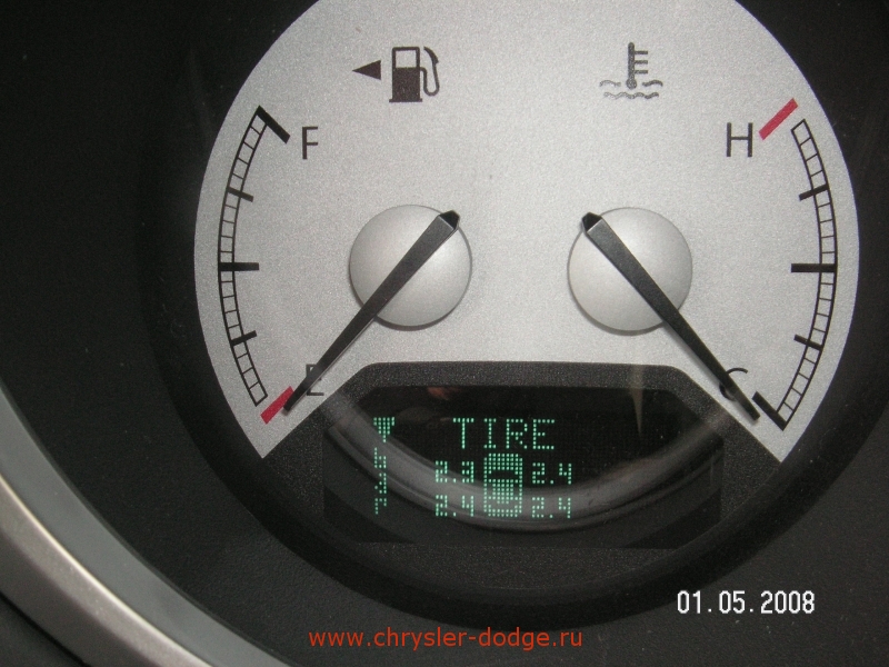

Вот изображение информации с EVIC (Sebring 2007).
Кроме отображения значений давления в колесах никаких других опций по давлению нет.
Sebring Limited: Body-JS, Engine-ED3 2.4L DOHC 16-V Dual VVT, Transmission-DFF 41TE
