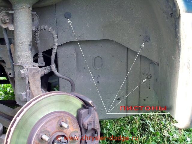

снимаем колесо и пластмассовую защиту

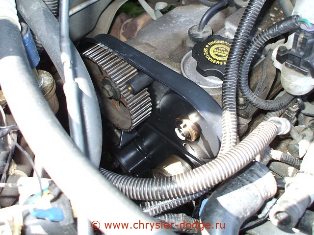

и видим пластмассовый кожух(тоже снимаем)
снимаем верхний пластмассовый кожух(где звездочки распредвала)затем надо поддомкратить двигатель и снять подушку и её крепление

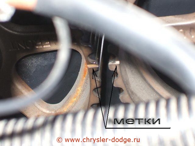

совмещаем метки на звездочках распредвала
и коленвала
поворачиваем натяжитель ГРМ против часосой стрелки и фиксируем(вставляем в отверстие какой нибудь гвоздь pardon.gif )затем снимаем ремень и откручиваем звездочки(стараясь их не повернуть) снимаются они с распредвала руками (легко), снимаем пластмассовый кожух

поворачиваем коленвал, пока метка на нем не совпадет с меткой на дюралевой крышке, одновременно должны совпасть метки на звездочках(должны встретиться между собой) оно совпадет в любом случае, вопрос стоит чтоб совместить все это хозяйство при установке ремня на место. И еще, при установке звездочки не перевернуть ее( на одной стороне написано 2.4 на вотрой 2.0)
