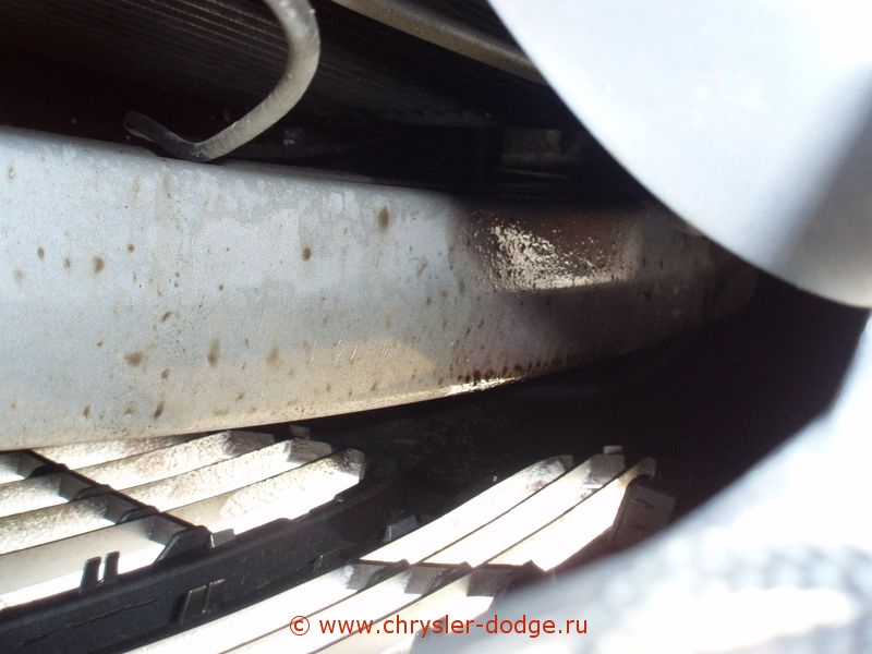

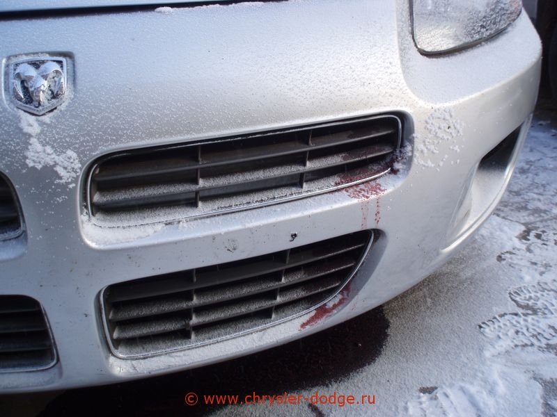

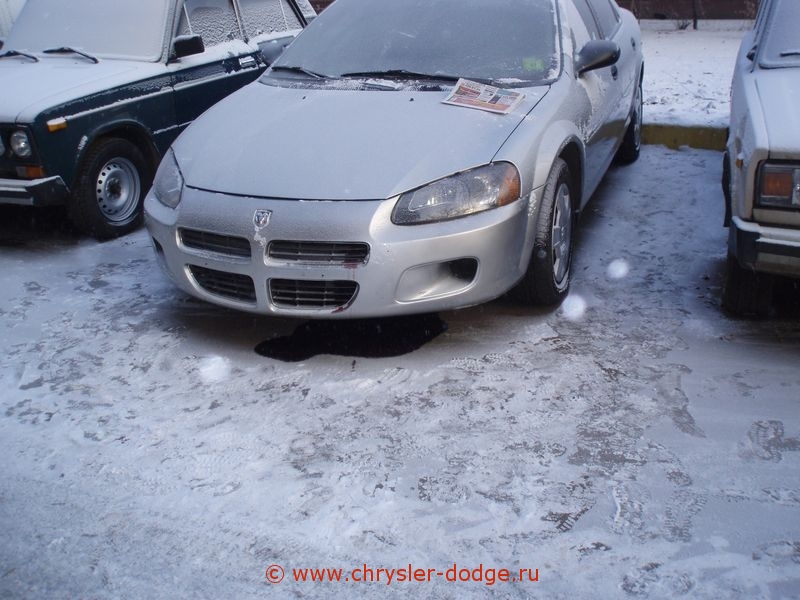

Вышел с утра прогреть машинку(Stratus SE 2003 года), завел, чищу снег. Смотрю, лужа появляется. Скорее глушить машину. Лило сильно, под давлением, красного цвета, спереди слева аж сквозь дырки бампера.
Вылилось с поллитра, на глаз определить сложно. По виду ATF.

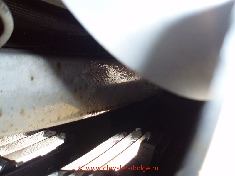

Вот тут пытался сфоткать в щель между бампером и радиатором. Радиатор вверху, бампер внизу.
Накидал газет на лужу, что бы асфальт не разъело и оставил до потепления.
Посмотрел уровень масла в коробке, на щупе нет реального уровня. Похоже, что из коробки. Ну или из ГУРа. Реально понимаю, что мог патрубок слететь(скажем, хомут ослаб) или резинка треснула. Ну или трубку разорвало. До НГ обратил внимание, в этом месте под машинкой было небольшое пятно, но мне показалось, что это антифриз (тоже красный).
Вопрос следующий, кто туда залазил, что там могло слететь-прорваться? Реально полезу(надо бампер снимать) если потеплеет хотя бы до -5, так что не горит. Хотя, с другой стороны, если скажите, что это серьёзно(самому не сделать), оттащу в сервис.

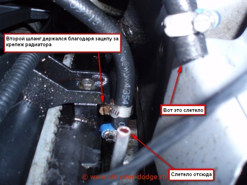

- - vik   Сегодня залез. И даже сфоткал Я офигел! Шла...   12.1.2008, 16:39

|- - vik   Добраться действительно легко. Открутить одну гайк...   13.1.2008, 19:31
