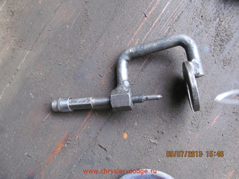

Собственно, вот он, и штифт, его крепящий, который надо ВЫПРЕССОВАТЬ:
Выбивать пытаться бесполезно! Только в рейке что-нибудь можно повредить. А так, она только прыгать на резинках будет.
Мануал советует использовать тонкий болтик на 4 вроде, чтобы им вытянуть. Но я использовал дедов самодельный съемник для шаровых:
Выпрессовывал так же, как здесь(фоты нету):

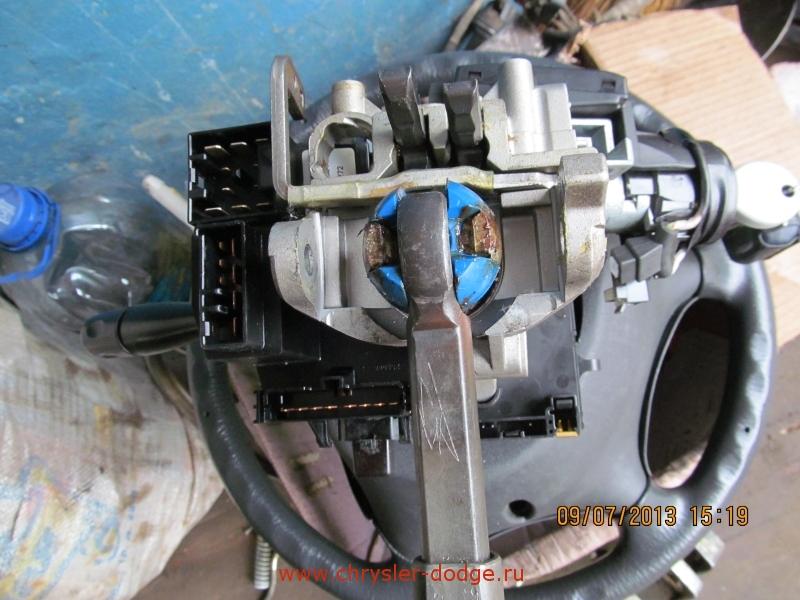

После этого снимаем корпус колонки и видим сам вал(Фотка только со сборки есть, тут болтов не должно еще быть)):
Для снятия этого вала поворачиваем его в бок на 90 градусов и помечаем, как он был(придется отпереть колонку и немного повернуть, после снятия снова обязательно вернуть на исходную в запертое состояние!):
Тянем его в бок, чтобы разъединить:
Вот он, виновник люфта(фотка правильная, рядом видны старые крестовинки):
Вот так они соединены:
Одна часть в другой и болтается.
Все дело в том, что металлы разные - внутренний вал алюминиевый, внешний железный.
Инженеры Крайслера не придумали ничего лучше, чем сделать на внутреннем валу 4 фаски, а во внешнем просверлить 4 отверстия. Потом они заполнили эти 4 небольших полости ничем иным, как пластиком! Со временем пластик обжался и получился люфт.
Разъединять его я не советую, т.к. кроме потерянного времени и геморроя при обратной сборке это ничего не даст.

Вот, собственно и все. Сборка в обратной последовательности по заранее нанесенным меткам, со смазкой всего, что необходимо. Особенно подшипника, который находится под этой пластиной крепления(как раз смазку и видно выдавившуюся - я пластину откручивал, хотя это не обязательно):
Как итог - никаких люфтов и стуков. Четкая связь руля с колесами!

Добавлю важный момент.
Я вот сразу поленился и теперь снова лезть.
На фото виден синий вкладыш шарнира.
Обязательно достать повернув и проверить, не просели ли пружинки. У меня просели и оттуда тоже стучок небольшой.
Делайте все сразу!))

Пластиковый вкладыш усилен добавленной пружинкой и развернут.
Крестовины лучше брать другого производителя, GMB уже люфтят.((
А еще вот: http://forum.chrysler-dodge.ru/index.php?s...t&p=1840034
Придется рейку менять/перебирать с другим корпусом.((
